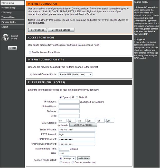

В первых трех ошибка была одна и та же - с заводской прошивкой в режиме ППТП не принимал информацию по DHCP от провайдера, в режиме DHCP все принимает нормально. Если настроить статику, в окне "Статус" все равно все по нулям. После смены прошивки на 2.01, провайдер перестает видеть роутер вообще. НО!!! Если настроить все под 2.01 и залить сверху 2.05b, он чудесным образом начинает исправно работать.

1)мне непонятно как вы на одном конкретном провайдере хотите чтобы роутер получал информацию и работал и с типом Интернета Russia PPTP Dual Access и с типом Интернета Dynamic IP (DHCP) тем более еще и с типом Интернет Static IP.... либо я вас не понял и вам нужно просто выражаться и формулировать свою речь более ясно для окружающих вас людей..

1. Чтобы стало понятно, нужно перечитать текст второй раз и осмыслить его. Просто у вас недостаточно знаний и опыта чтобы понять что я описываю. Для справки, в режиме PPTP можно как получать данные по DHCP, так и указывать их вручную.
2. Судя априори, статистический характер ваших утверждений подтверждает их неполноту и не может быть принят аксиомой.
3. Пост написан чтобы убедиться что я не первый и не единственный кто столкнулся с такой проблемой.
Дополнение: прошивка dd-wrt тоже стояла. ситуация немного другая - в окне настроек я вижу что адреса он получил, но в окне статуса в адресе шлюза нули, остальное - ИП, маску и тд он получает нормально.
amIwho текст написанный выше не имеет ничего общего с картинками ниже, перечитал по твоей рекомендации и все равно смысл и суть утверждения от меня улетает довольно далеко без второго твоего пояснительного поста с вашим явным оскорбленным ЧСВ

Спасибо за заботу о моем оскорбленном ЧСВ ) Наконец мы друг друга поняли, я прошу прощения за то, что вам, умному, приходится общаться с дураком типа меня.
Да, вы меня правильно поняли, скриншоты все отражают, у меня к сожалению не хватило ума найти примеры в интернете.
Так вот - и в том и в другом случае в окне status все, кроме днс, имеет вид 0.0.0.0 А днс-ы то появляются, то исчезают.
