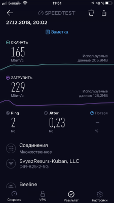

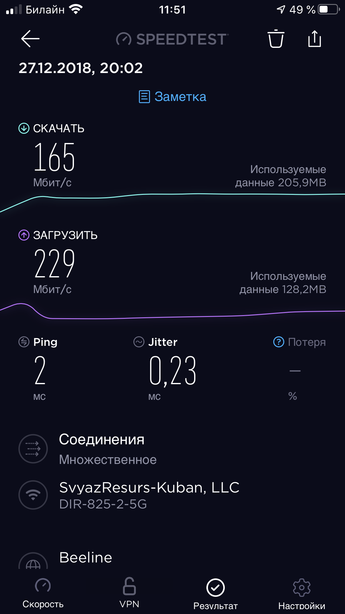

superpalych писал(а):
DIR-825AC H/W E1, F/W 3.0.6
Старый провайдер давал 100 Мб/с - стабильно работали сети 2,4 ГГц и 5 ГГц. Перешёл на нового провайдера, который даёт 250 Мб/с - скорость упала до ~3 Мб/с (при этом если кабель воткнуть напрямую в ноут, скорость была 250 Мб/с). По совету оператора сбросил настройки роутера до заводских - роутер начал раздавать Интернет на скорости 250 Мб/с, но только по проводу. Включаю 2,4 ГГц - роутер работает, а добавляю 5 ГГц - роутер прекращает раздавать Интернет.
Ставили такой роутер ревизии G1 на тариф 200мбит тестировали 5Ггц раздавал нормально
Возможно у Вас стоит автовыбор канала
Попробуйте отключить и выбрать канал вручную с 36 по 64
82FA1A44-91AB-4A2B-B76E-BF5B3B501776.png [ 390.58 KiB | Просмотров: 72943 ]
