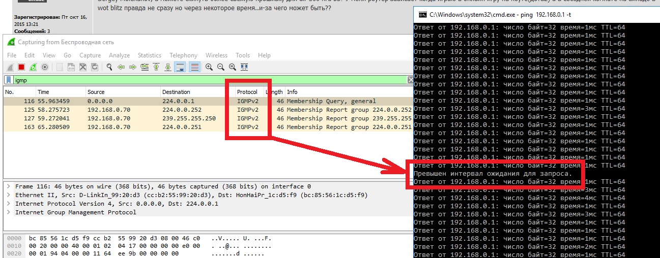

На стационарном компьютере, подключенном проводом к роутеру dir-300 cтоит Windows 10.
Каждые ровно 2 минуты происходит обмен IGMP пакетами. В этот момент теряются пакеты до роутера (пинг 192.168.0.1) на ноутбуке подключенном по wifi. Также происходят потери пакетов на смартфоне. На стационарном компьютере в этот момент нет потерь.
Скриншот (сделан на ноутбуке, подключенном по вафле) отображает проблему.
Какие настройки поменять? Или баг в самой прошивке? Или где-то еще проблема закралась?
upd:
Не в этих пакетах дело. Проверил еще раз, никаких данных во время потери пакетов на ноутбке комп не шлет. Но при выключении компа потери исчезают.
Безымянный.jpg [ 325.18 KiB | Просмотров: 11382 ]
