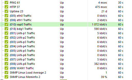

господа получаю на прошивке 2 по snmp вот такие данные о датчиках
просьба разъяснить какой из низ wan, wifi, (ну с лан портами вроде все ясно)
тот который подписан как wan на самом деле таковым не является и трафик не отдает - все время по "0"
