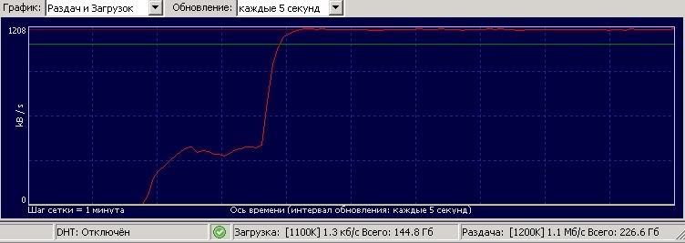

Проблема решена.
В случае с L2TP ставим MTU=650, и получаем следующее :
Большое спасибо Сергею Васильеву!
А для Russia PPTP надо ждать прошивку (хотя лично мне и L2TP хватает)
