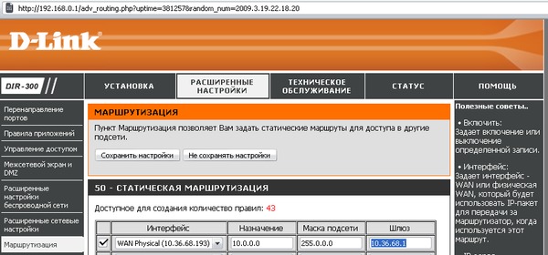

Kost 150rus писал(а):
Я в роуре и прописываю.
А где надо включить физикал?

:shock: :shock: :shock:
ЭТО В ADVANCED->ROUTING ? ? ?

урезанные настройки??? ни выбора типа WAN ни и метрики нет.
да.
Я не знаю точно. У меня DIR-655. Всё отлично работает.

Это настройки DIR-300.
А есть кто нибудь из представителей D-Link? Нужна помощь!
Мне нравится этот форум! По 12! модераторов на каждой ветке сидит :)
Это точно! Могу попробовать помочь. Напиши, какая версия прошивки стоит на ДИР-300, на вкладке Статус: данные LAN и WAN соединения, адреса VPN серверов, и данные команды route print (кабель прова напрямую в РС, сначала без поднятия ВПН, потом с поднятым ВПН соединением).

А вообще интересует где в DIR-300 ставится этот самый WAN-phisical, ну и метрика, потому как пишут включи физикал а я его в настройках нигде не могу найти.

Раздел Расширенные настройки, вкладка Маршрутизация. В таблице слева светится WAN (ай пи). Рядом стрелочка вниз (маленькая), нажимаешь светится WAN Phisical (ай пи). Это при РРТР дуал.

чуть выше я прикрепил скрин из страницы настроек маршрутизации моего роутера, как я вижу там нет вообще стрелочки.
прошивка у меня 1.03.
aleksey_z
Смени прошивку на 1.05

а теперь как настроил на нашего с Kost 150rus провайдера ТРК ОДИНЦОВО и 7-SKY

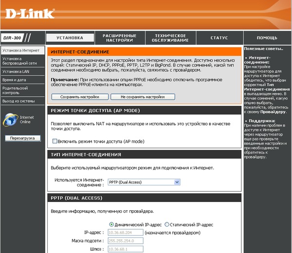

1. сперва нужно поменять vpn на pptp (dual access)
2. запоминаем адрес шлюза
3. потом переходим на маршрутизацию
и пишем так ставя в последнюю колонку запомненый адрес шлюза
и радуемся интернету и локальным ресурсам как по проводной сети так и по беспроводной, а также на нескольких компьютерах одновременно
