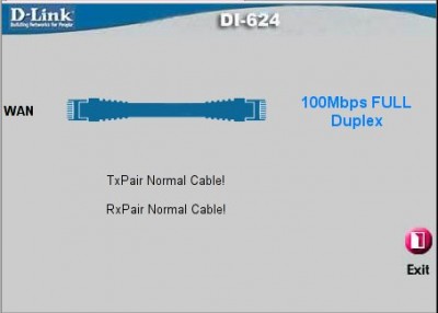

Проверил разные устройства - DI-624, DI-804, DI-604. Никаких проблем:
DES-3526:4#sh ports
Command: show ports
Port    Port      Settings               Connection             Address
        State     Speed/Duplex/FlowCtrl  Speed/Duplex/FlowCtrl  Learning
1       Enabled   Auto/Disabled          Link Down              Enabled
2       Enabled   Auto/Disabled          100M/Full/None         Enabled
Попробуйте другой кабель. Длина кабеля не превышает 100м?
di624_status.jpg [ 14.41 KiB | Просмотров: 1187 ]

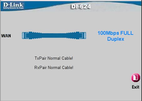

Нет, но больше 60.
А у меня на подобной картинке 10 Half :(
Сетевая напрямую (без 624), 100 Full :(
