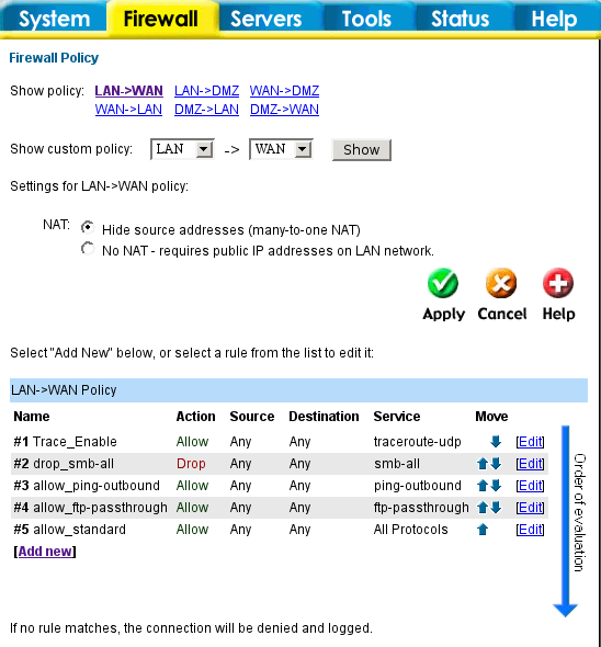

Вот моя трассировка через устройство и правила:
traceroute -n 219.114.51.20
traceroute 30 hops max, 40 byte packets
1 * * * <-- DFL
2 192.168.100.1 1.057 ms 0.607 ms 0.603 ms
3 212.46.14.129 0.827 ms 0.814 ms 0.802 ms
4 212.46.9.129 3.729 ms 3.214 ms 3.616 ms
5 212.46.9.146 3.556 ms 3.654 ms 9.410 ms
6 193.232.212.1 9.442 ms 4.544 ms 4.338 ms
7 193.232.244.228 8.181 ms 9.038 ms 8.890 ms
8 * * * <-- Запрет
9 219.114.51.20 10.095 ms 8.420 ms 17.411 ms
скрин настройки правила в аттаче, прошивка 1.35

bogidaich писал(а):
Вот что выдает при трассировке.
Stanislav Kozlov писал(а):
Очень странная ситуация
1. Проверьте что созданное правило стоит выше all-servces
2. трассируйте без резолвинга имён ключик -d(или -n)
Ну и что же там странного?
ИМХО, ОЧЕВИДНО и элементарно!!! Что до хоста не вернулся ни один ICMP-пакет "Time exceeded" (type 11). С вероятностью 90% их порезал этот самый роутер.
А последний ответ вернулся как ICMP "Echo replay" (type 0) и роутер его пропустил.
Ну а на приведённой (viewtopic.php?p=184850#184850) картинке смущает название "Service" - "Traceroute-udp", особенно в связи с тем, что не все ОС трассируют с использованием udp. В Win tracert использует ICMP, а есть и tracetcp
Похоже, это 2 вечные темы форума - настройка FTP за роутером и трассировки через DFL :(

Откуда: Челябинск
Видимо обязательно требуется правило ping-outbound, без него он дропает ответы.
 Заголовок сообщения:
СообщениеДобавлено: Ср мар 14, 2007 20:42
Зарегистрирован: Чт дек 07, 2006 12:35
Сообщений: 200
В картинке Козлова это правило есть - №3
Но трассировку то он делает ид под *nix, а там она, AFAIK, или udp-шная или может быть таковая.
Какие именно? При ICMP-трассировке ответы как минимум двух типов - type 11 и 0.

Описание службы:
ping-outbound ICMP: Echo (Ping) Return ICMP Errors
У автора темы этого правила как раз нет, отсюда видимо и проблема. В DFLке как обычно all_service это не любой траффик.
проблемма с трассировкой решилась именна так.
