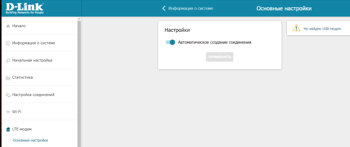

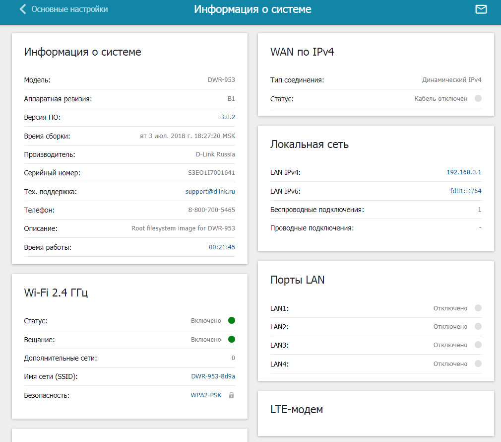

СообщениеДобавлено: Вс мар 03, 2024 04:06
Зарегистрирован: Сб мар 02, 2024 00:33
Сообщений: 12
Здравствуйте!
Роутер с прошивкой 2018.07.03-18.17_DWR_953RTL_3.0.2_release, перестал видеть LTE модем. На вкладке "LTE-модем" выводится сообщение "Не найден USB-модем". Сброс на заводские установки, переход на прошивки: 2022.09.26-15.58_DWR_953RTL_4.0.1_release и 2022.09.12-14.18_DWR_953RTL_4.0.0_internal результатов не дал. СИМ-карта рабочая. В связке с USB модемом HUAWEI работает отлично.
Пожалуйста помогите разобраться что с ним. Может кто сталкивался с такой проблемой.
