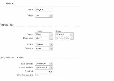

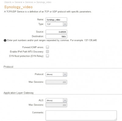

Создал две политики, аналогичные правилам для SIP в предложенных инструкциях. Ради чистоты эксперимента открыл доступ всем сервисам. Рузультат нулевой. Ткните носом что не так:

Я предпочитаю настраивать DFL при помощи IP-правил.
У меня проброс 5001 порта до Синолоджи исправно работает.
И у Вас судя по логам тоже.

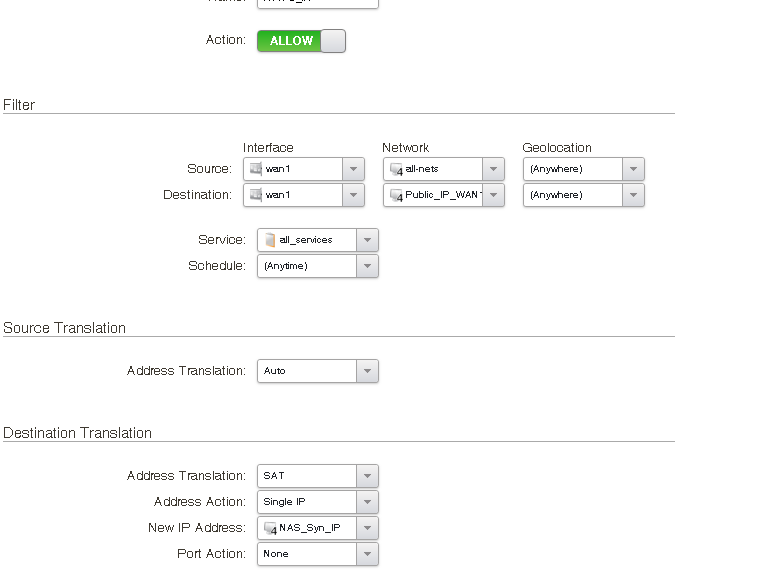

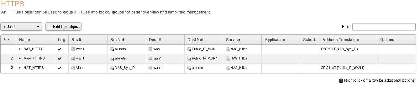

Переделал в человеческий вид:
21.png [ 22.66 KiB | Просмотров: 6161 ]

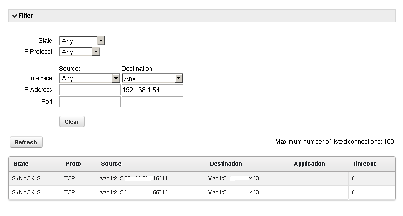

логи из connoctions на момент подключения:

 Заголовок сообщения: Re: Типовой проброс портов DFL860
СообщениеДобавлено: Пн ноя 12, 2018 16:54
А теперь смотрите в Connections прилетает ли этот запрос в vlav1 на хост NAS_Syn_ip
В фильтре даете в Destinations адрес Синолоджи.

И по скрину не понятно, почему в Vlan1 отправляется пакет по 443, ведь Син ждет по 5001

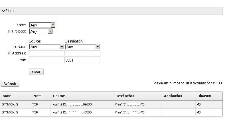

Аналогичная картинка

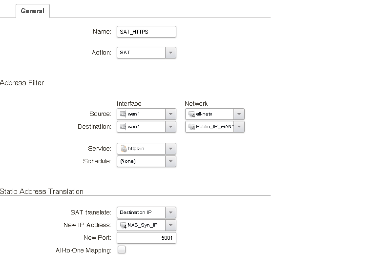

Не понимаю почему не отображается порт 5001, ведь стоит перенаправление на него.
24.png [ 16.58 KiB | Просмотров: 6158 ]

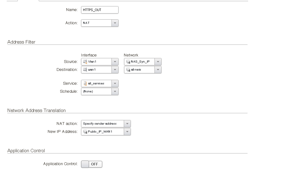

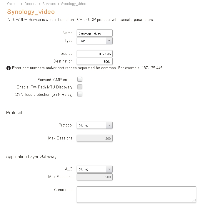

Да потому что зачем-то Вы используете https_in а надо создать новый сервис, например, Syn_video=5001 и в правилах использовать его вместо https_is.

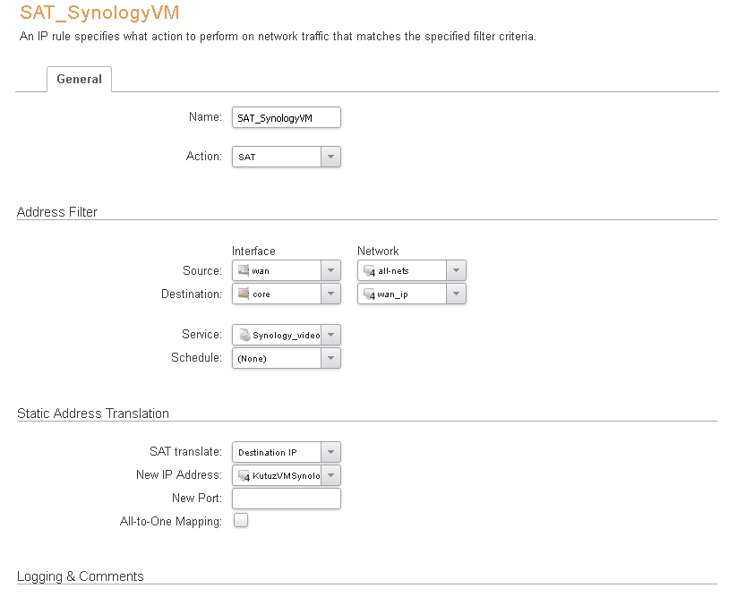

СообщениеДобавлено: Пн ноя 12, 2018 17:15

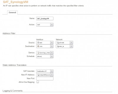

У меня вот так:
syn.jpg [ 72.28 KiB | Просмотров: 6158 ]
СообщениеДобавлено: Пн ноя 12, 2018 17:19
Обращаю внимание, у меня только 1 внешний адрес. Поэтому у меня делается через CORE.
У Вас используется доп внешний адрес, поэтому у Вас правильно - мимо кора сразу на wan1 и на опубликованный доп адрес.
Измените только сервис и все у Вас заработает.
Разумеется, скорректировать надо во всех задействованных правилах.
СообщениеДобавлено: Пн ноя 12, 2018 18:04
Зарегистрирован: Вс май 15, 2016 12:07
Сообщений: 101
Проблема была с переадресацией внутри локальной сети. Решения с DFL все верны. Большое спасибо за науку.
