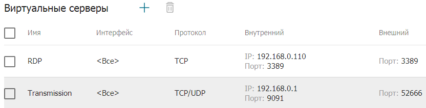

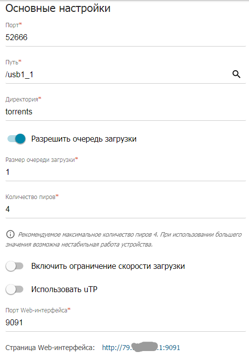

Доброго дня! Кто-нибудь может прояснить ситуацию?
Имеется белый ip. По нему могу спокойно зайти откуда угодно в веб интерфейс, но не в transmission. C локального пк и по 192.168.0.1:9091 и по ip 79.***.***.1:9091 заходит нормально.
На всякий случай прописал ему виртуальный сервер, как рекомендовано в faq
Что еще надо D-link'у что бы зайти в transmission извне?
У Вас внешний порт transmission прописан :52666, на него попробуйте стучаться вместо :9091.
