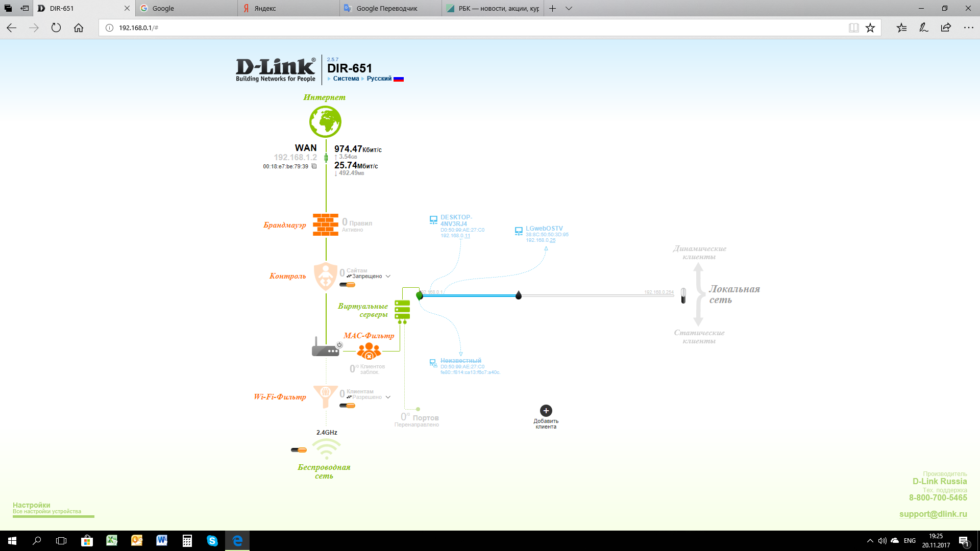

И еще один вопрос.
Направляю принтскрин статус роутера.
На нем присутствуют помимо PC и ТВ еще какие-то неизвестные пользователи (wifi выключен).
Подскажите пожалуйста как от них избавиться.

Как просили выкладываю в виде картинок. Сейчас на картинке 1 неизвестный пользователь. На предыдущей 3 пользователя.
рис.png [ 156.23 KiB | Просмотров: 5110 ]
 Заголовок сообщения: Re: DIR-651A2 зависает при просмотре ТВ
СообщениеДобавлено: Пн ноя 20, 2017 19:54
Вы разве не видите, что mac "неизвестного" совпадает с mac-ом компа?

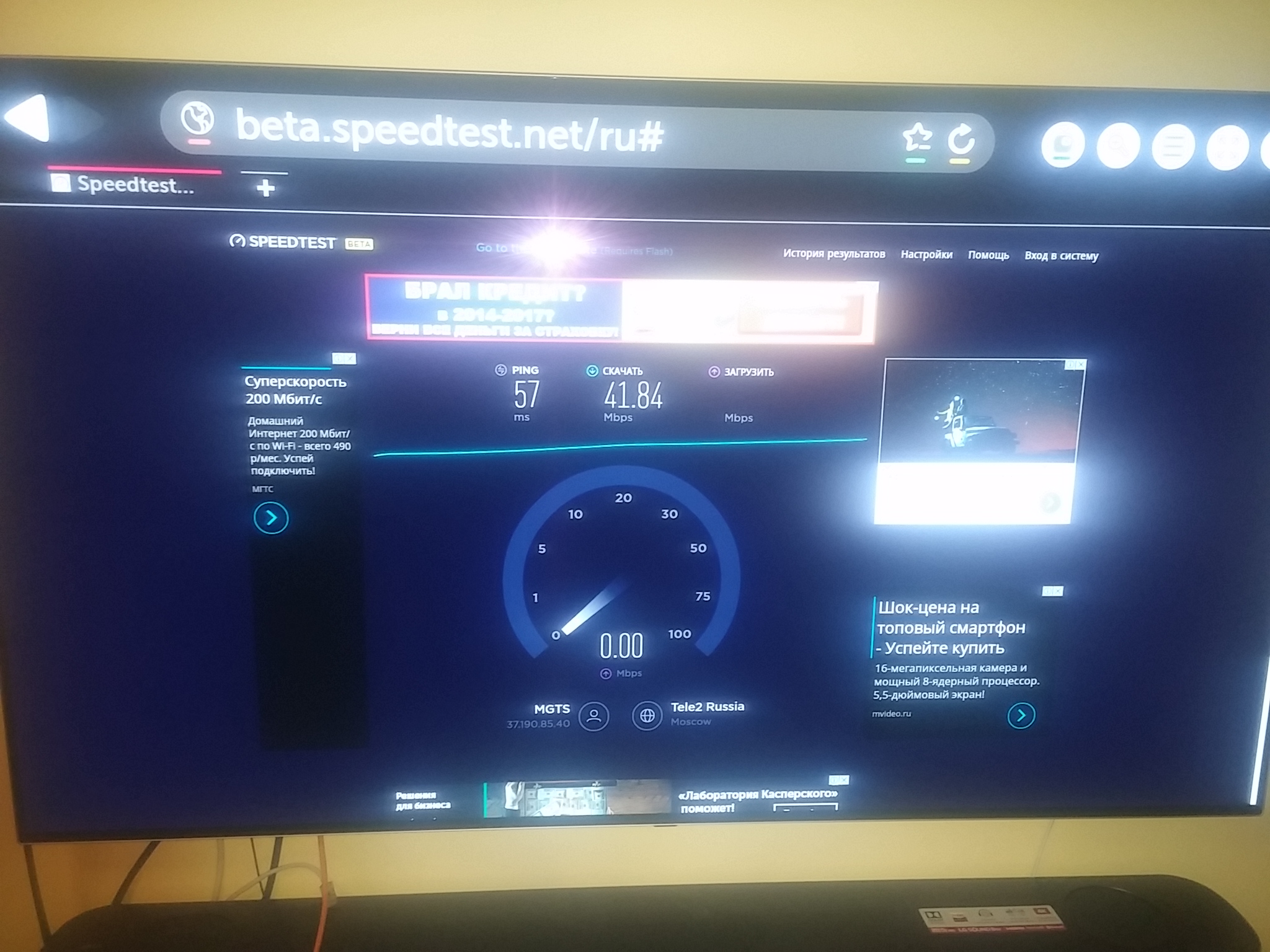

Заметил еще особенность. На при спидтесте частенько стал появляться бешеный пинг и отсутствует исходящая скорость. Картинка в приложение.
И еще вопрос.
Какие настройки стоит оставить из ранее Вами предложенных?
твфото.jpg [ 892.59 KiB | Просмотров: 5109 ]

А есть ли возможность регулировкой настроек уменьшить ping на тв?
Cм. предыдущее фото с твю
СообщениеДобавлено: Пн ноя 20, 2017 20:44
Ну, во-первых, длительность ping-а в данном случае не имеет практически никакого значения, ибо не имеет отношения к протоколу, по которому передаются пакеты для ТВ. Длительность ping-а, как мне видится, будет зависеть от того, насколько загружен проц телевизора, что, в свою очередь, меняется весьма динамично и зависит в том числе от качества картинки. Поэтому (это во-вторых) можете на ping забить (забыть))
