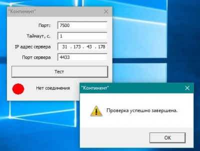

АКТЪ можете опубликовать или озвучить положения, которыми руководствуетесь? Т.к. построение вашей сети заведомо ущербно и противоречит общепринятой сетевой логике.
P.S. тест по вашей утилитке на указанный сервер проходит успешно.

YuriAM, да тест и у меня тоже проходит успешно, но за DFL-260E - "Превышен таймаут".
Акт представить не могу, но второй роутер нужен что бы отделить Ноутбук от общей сети, т.к. на нём работают банк-клиенты. А так же запретить любой доступ к Интернет-ресурсам кроме серверов Банков.
Но оставить доменные ресурсы (файл-обменные сервера, AD)
Построение сети - ущербно.
Выпустить утилиту наружу не могу даже на настроенном с нуля роутере, видимо под конец дня глючу где-то.
