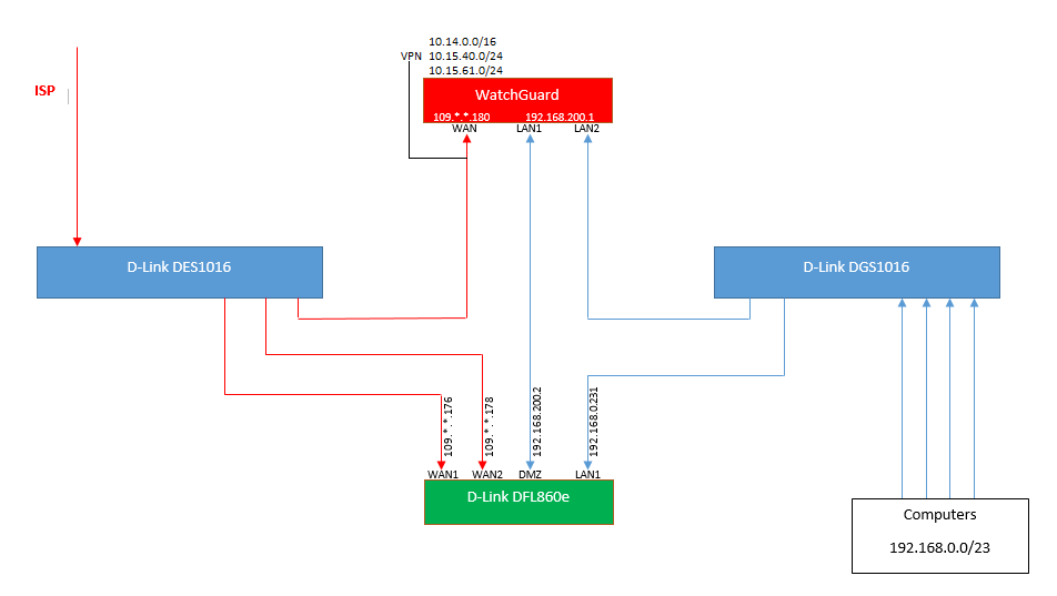

Или все-таки схема такая
Lannet ---lan-[DFL-860]-dmz-------lan-[WGuard]-wan---- Destination_networks
Вот такая
NETWORK.png [ 15.07 KiB | Просмотров: 4009 ]

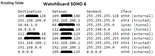

Маршруты WGuard:
WGSoho6.png [ 13.94 KiB | Просмотров: 4009 ]

СообщениеДобавлено: Пт май 19, 2017 10:22
Схема ваша внятная
И вполне понятная.
Но, похоже, старая.
Чего не понимаю я.
Она ж крива по-вашему,
Кстати, и по-нашему.
Сделайте-ка новую.
И я помочь попробую.
:mrgreen:
