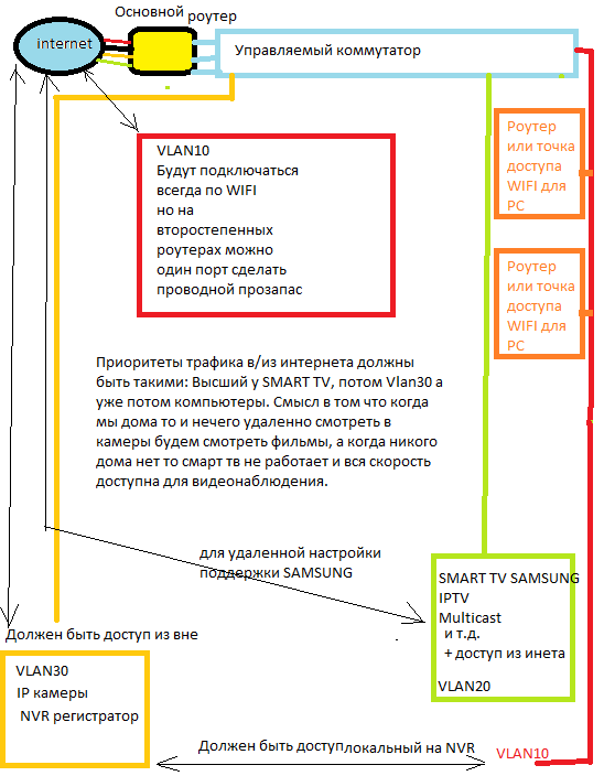

Топология сети 2.png [ 29.93 KiB | Просмотров: 3607 ]
Вот набросал схемку.
Если ее упростить до уровня основной роутер DIR-879 , вспомогательный роутер на Vlan10 тоже DIR-879.
На 10 порту коммутатора Vlan10
На 20 порту коммутатора Vlan20
На 5 порту коммутатора VLAN30
Кто подскажет как правильно настроить основной роутер , коммутатор и вспомогательный роутер.
 Заголовок сообщения: Re: Нужен быстрый роутер L2TP
СообщениеДобавлено: Вс мар 12, 2017 08:06
Что то тут не вяжется ..
Вы на каком роутере это хотите делать ? Кто вам разрулит эти вланы?
Вы хотите что бы этим рулил 879 й? И при этом еще гигабит на входе?
Вот это хоиклки выросли разом...
Думаю тут у длинка нет железок ДОМАШНЕГО уровня.
Можно попробовать типа dfl 860e или выше. Ну или смотрите на латвиййев или кошку . Сразу говорю, ценник будет заоблачный.
А если расшифровать?
СообщениеДобавлено: Вс мар 12, 2017 21:54
Вы хотите рулить vlan-ами, но не знаете, что такое "кошка"?)) Wbcrj
СообщениеДобавлено: Вс мар 12, 2017 22:46
Тут вижу два исхода событий:
1 человеку кто то расказал и от сюда родилась схема
2 не кормите троля .
ТС ваше схема подразумевает знания как минимум на черный пояс второго дана tcp/ip, и вопрос про роутеры серии dir ну ни как не вписываются в вашу схему .
Сразу могу сказать что ваше хотелка тянет глубоко за 20к русских рублей при учете что будет 100 мегабит. Приготовтесь постигать мир сетей, а когда дойдете до мультикаста, то голова вообще свернется .
Не думаю что найдете железку которая сможет сделать
L2tp гигабит , вланы и QoS за стоимость бюджетной домашней мыльницы.
