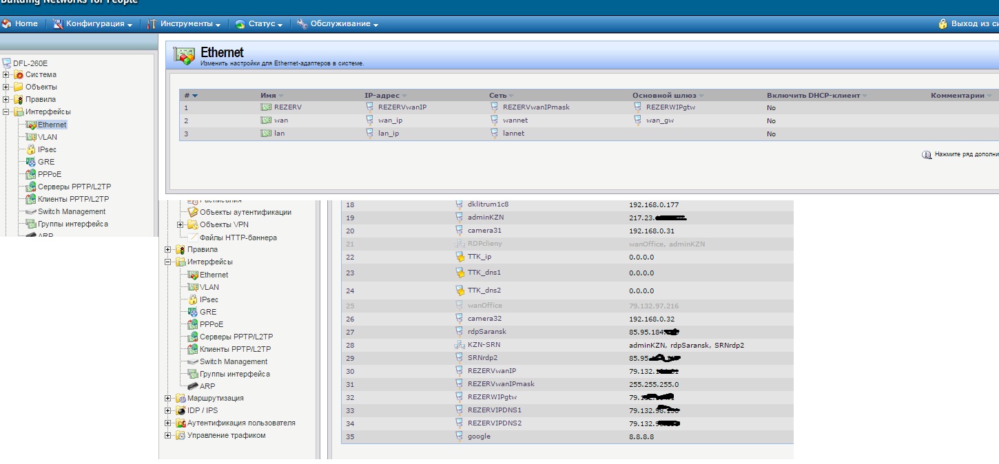

так выглядит адресная где прописал ип шлюз резервного
основной работает по pppoe
и фото вкладки интерфейсы
eeeee.jpg [ 195.73 KiB | Просмотров: 4141 ]

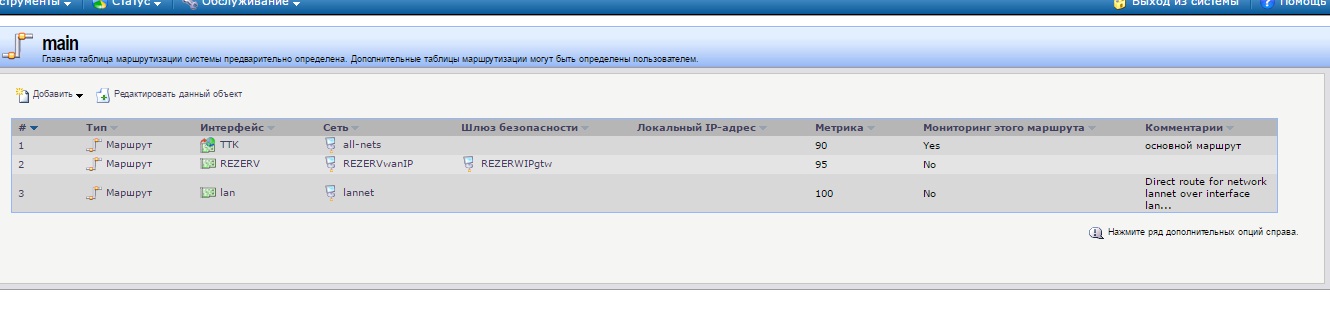

таблица маршрутизации
3333333333333.jpg [ 83.93 KiB | Просмотров: 4141 ]

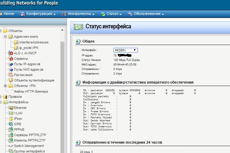

это статус соединения пакеты не отправляются
хотя канал рабочий пробовал на другой железке.

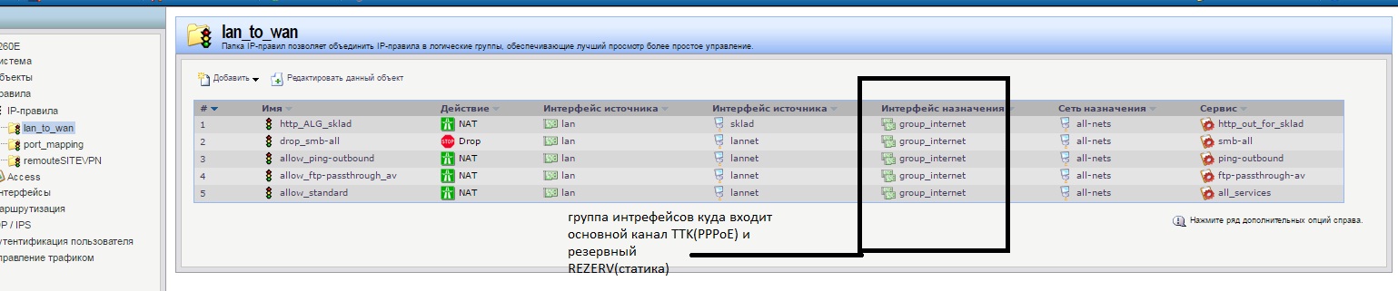

г)В правилах lan to wan указал в интерфейс назначения было одно подключение ТТК теперь указал группу internet_group
д)в таблице маршрутизации добавил маршрут интерфейс REZERV(DMZ) сеть- из адресной книги ип провайдера, шлюз из адресной книги шлюз провайдера, локальный ип NONE, и метрика ниже на 5 основного канала.
давайте теперь я прочитаю . за вас .... я же вас просил прочитать , а не тыкать из выпадающего списка......
я вижу в таблице вашего резерва ;-)
за интерфейсом Rezerv, лежит сеть Rezerv wan IP и какой то шлюз ..... больше ни чего ;-)
а надо
за интерфейсом Rezerv, Лежит сеть All-Nets и шлюз там RezervIPgtw ну на всякий . если вдруг что то в маску от провайдера не попадает ;-)

на втором канале интернет появился
