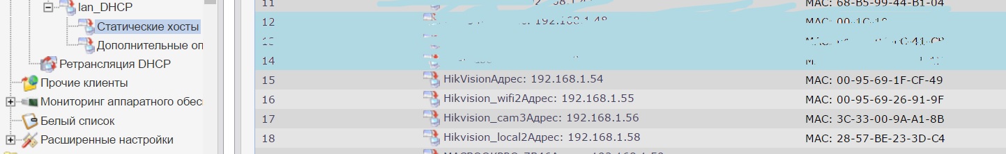

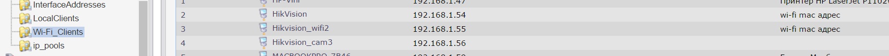

У меня так сделано:
Все настройки девайсы получают по DHCP (и ПК и камеры в том числе).
Каждый девайс я заношу в адрес бук, затем в статические хосты. Видно из скриншота.
К ДФЛке у меня подключен вайфай роутер Syslink в порт ЛАН, к которому коннектятся все вайфай устройства.
Адресбук.jpg [ 43.14 KiB | Просмотров: 2276 ]
Хосты.jpg [ 86.59 KiB | Просмотров: 2276 ]
