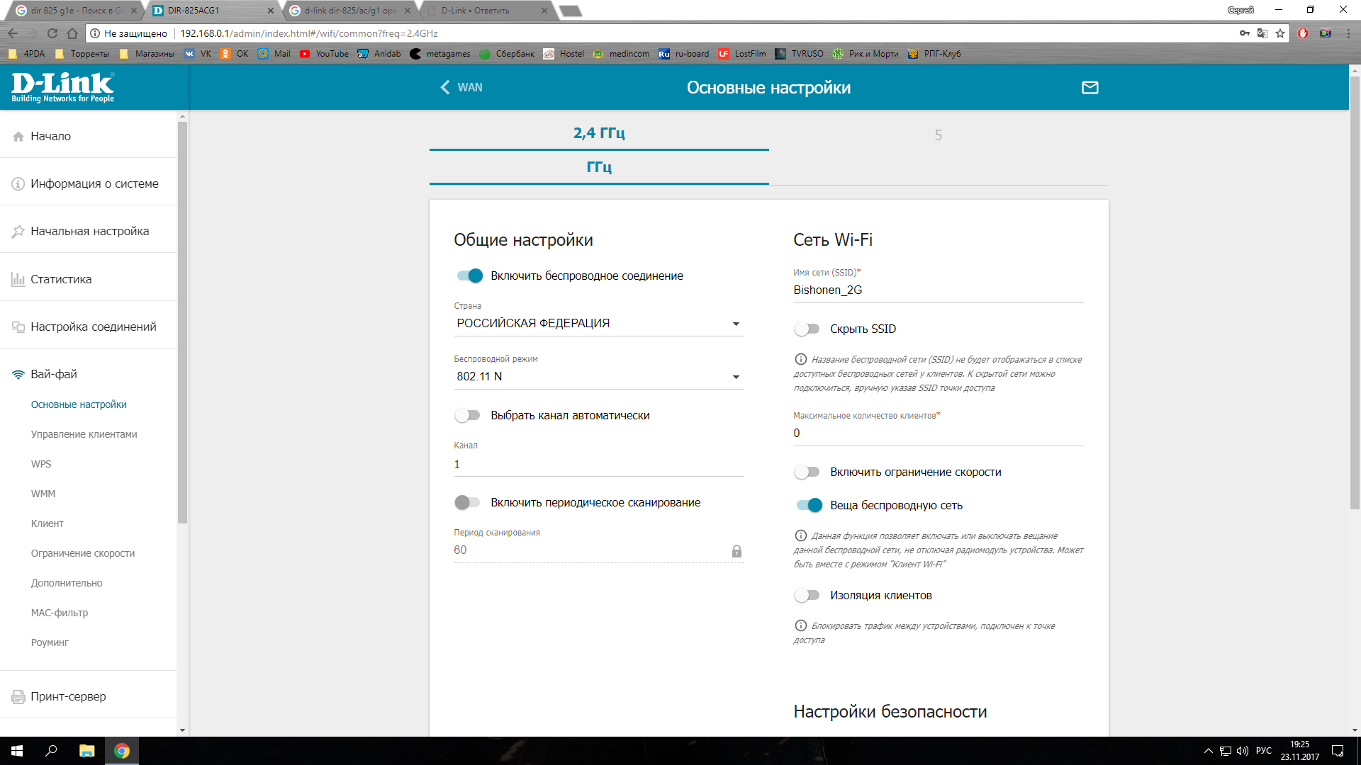

Здравствуйте. Роутер Dir 825 g1a прошивка 3.0.3. В настройках Wi Fi вкладка 5 Гц недоступна. Сама точка работает, но внести изменения в настройки невозможно

СообщениеДобавлено: Чт ноя 23, 2017 18:42
Сообщений: 454
1. Сброс к заводским настройкам производили после обновления прошивки?
2. Как вариант попробуйте воспользоваться браузером Mozilla Firefox, отключите временно антивирусные программы, файрволы, брандмауэр, почистите кеш (куки файлы) в браузере. В крайнем случае попробуйте с других устройств, будет ли доступна настройка 5ГГц.
3. Компьютер желательно проводом соедините, если он параллельно подключен по wi-fi, то отключите wi-fi.
