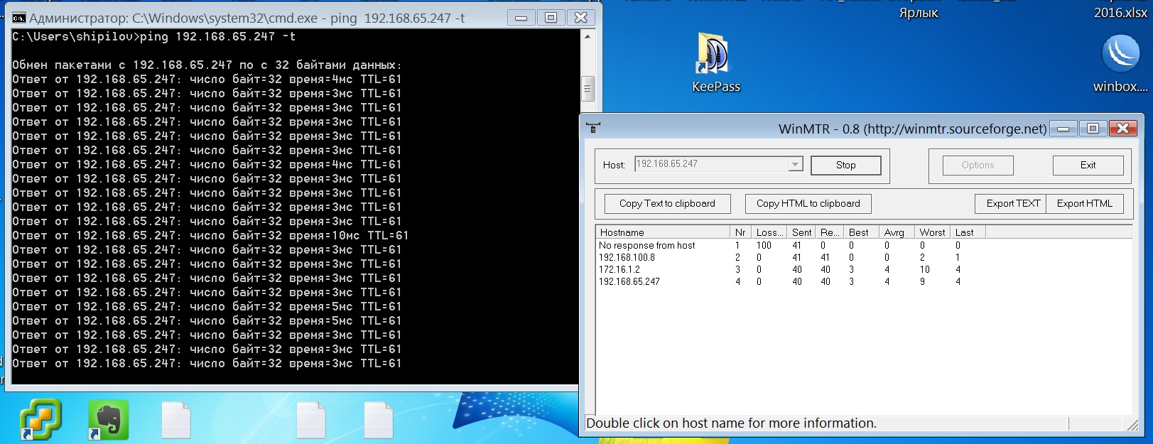

Трассировка с рабочего компа из 192.168.100.0/24 в 192.168.65.0/24
Комментарий к файлу: Трасирока
tracert.jpg [ 320.16 KiB | Просмотров: 2618 ]
Спотыкается на 192.168.100.16 DLF блочит либо так отрабатывает

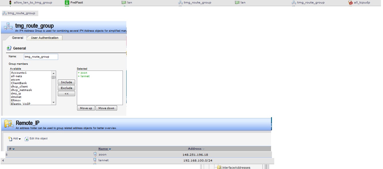

Вот так завернули на ТМG (192.168.100.30)
Комментарий к файлу: TMG
TMG.jpg [ 99.88 KiB | Просмотров: 2616 ]
Соответственно есть маршрут на него в роутинге
Думаю позже сделаю такое же правило только для миротика и попробую

Не стал делать новые правила.. Заработало. Было одно правило на микротике которое все блокировало.
