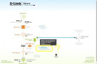

MTRX писал(а):
Что за устройство с MAC-адресом C0:4A:00:13:4F:C6 , которое активно фигурирует в логах?
Понятия не имею, но у этого устройства совпадает МАС с моим ПК!

 Заголовок сообщения: Re: Хэлп!
СообщениеДобавлено: Сб янв 09, 2016 14:26
Зарегистрирован: Чт янв 07, 2016 20:22
Сообщений: 36
СергейП писал(а):
Судя по маку, какой-то TP-Link.
ТС, вы бы провайдеру вопрос задали. Может они что ответят.
Задал вопрос провайдеру, говорят у них всё нормально! Попросили позвонить им когда интернет оборвется. Я вот думаю может имеет смысл какую нибудь более старую прошивку поставить? или 2.5.20-единственная?

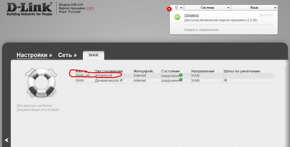

Ничего не поменялось! Админы не реагируют.(( Начал появляться WAN_v6 кто подскажет, что это и для чего?
СообщениеДобавлено: Вт янв 19, 2016 10:08
Сообщений: 1060
Откуда: Ryazan
Вы просто не сбросили настройки, когда откатывались на более старую версию прошивки.
Сегодня всё заново сбросил и перенастроил, картина не поменялась. Соединение есть а интернета-нет.
