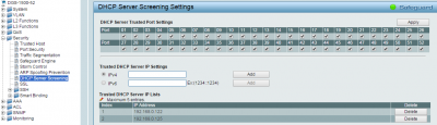

по поводу dhcp
на этих коммутаторах вроде можно прописать доступ к определенному dhcp серверу
dhcp.png [ 55.91 KiB | Просмотров: 5478 ]
СообщениеДобавлено: Ср дек 23, 2015 09:51
DHCP Relay ....
вот еще затык убирается ... и всякие 82 опции прописывать . еще тормаза во времени ;-) реализации задуманного .

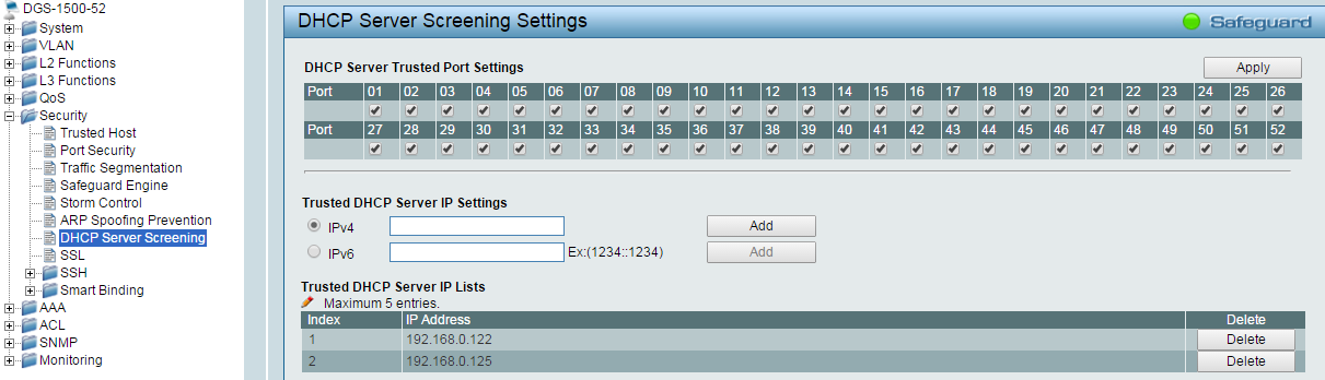

Вроде разобрался. Добавил правила для wan.
rules-2.png [ 8.95 KiB | Просмотров: 5470 ]
