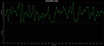

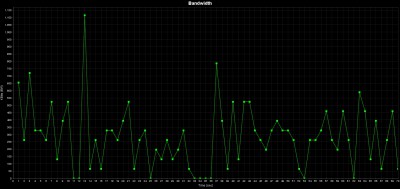

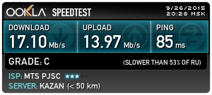

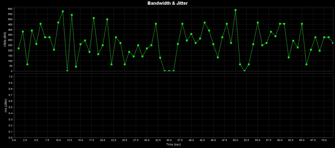

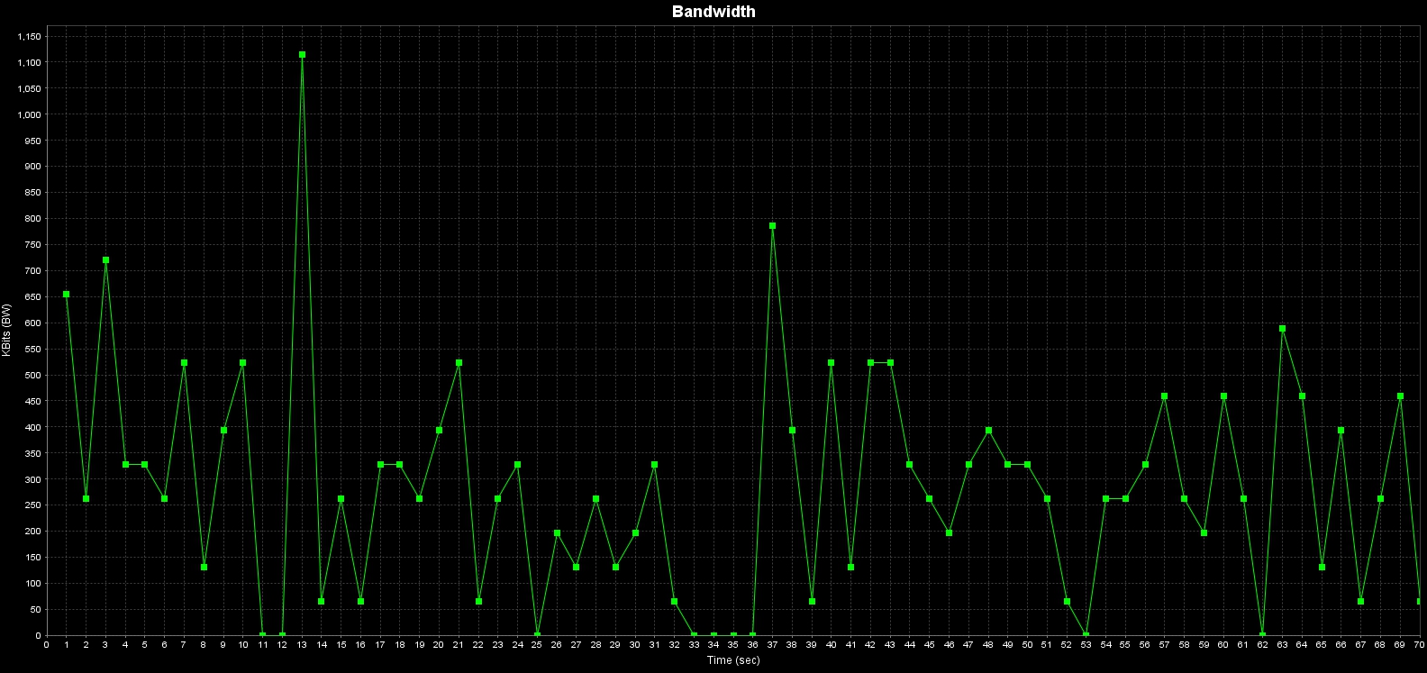

Ниже тест скорости
1. Общей скорости канала
2. Скорости SSL (показания сервера - принимающего трафик)
3. Скорости SSL (показания клиента генерирующего трафик)
СообщениеДобавлено: Вс сен 27, 2015 19:46
Зарегистрирован: Пн дек 16, 2013 09:30
Сообщений: 46
Что то не проходят ссылки с OneDrive (microsoft) и Drive (google).
Подскажите как вставлять изображения ?
Пока прикрепил вложением.
client_iperf_ssl_tcp_mode_26.09.2015 v1.jpg [ 629.06 KiB | Просмотров: 5700 ]
server_iperf_ssl_tcp_mode_26.09.2015 v1.jpg [ 391.71 KiB | Просмотров: 5700 ]
speedtest_26.09.2015.jpg [ 47.9 KiB | Просмотров: 5700 ]

Еще раз обращаю на изрезанность трафика, например картина с L2TP другая, изрезанность есть
но она "плавная" и до нуля практически никогда не доходит.

Загрузку процессора я контролировал, предполагая, что может собака там порылась, но...
Проц DFL с двумя SSL при тест загружен не более чем на 40%. В настройках DFL я поднял приоритет
SSL сервера (появилась такая настройка в прошивке 10.х.х., раньше не видел) и все равно проку нет
Еще раз вдумайтесь 3 500 Kbit\s - 9 800 Kbit\s и 250 Kbit\s, но это ни в какие ворота не лезет,
неправдоподобная разница.
Похоже придется обращаться в DLink, время поджимает а я решения пока не вижу, а SSL для нас важен
там откуда будут организоваться входящие есть проблемы с пропуском L2TP и PPTP у провайдера,
SSL единственный "пролазил" во всех тестах.
