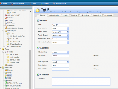

Да это интерфейс тунеля вот его скриншот
Хорошо бы знать как ПРАВИЛЬНО прописать правила на DSR-250N

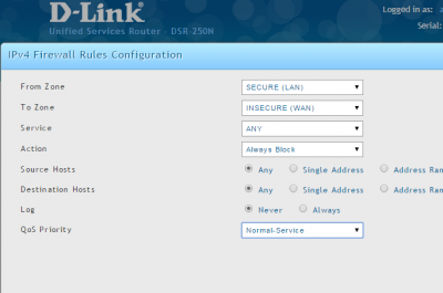

Вот скриншот правила DSR-250N непонятно как там указать направление тунеля, там есть только такие значения:
- secure (LAN)
- secure (VLAN)
- insecure (WAN)
- DMZ

А почему "IKE Algorithms" и "IPsec Algorithms" на DFL'ке разные? И чем не устраивает "IKE Algorithms = Standard" и "IPsec Algorithms = Standard"
Standard = DES, MD5, SHA1
СообщениеДобавлено: Ср авг 05, 2015 19:43
Зарегистрирован: Пт июл 31, 2015 15:57
Сообщений: 16
DFL не позволяет выбрать одинаковые.
Но внутри каждого правила = DES, MD5, SHA1
СообщениеДобавлено: Ср авг 05, 2015 20:46
Ответ неверный.

Добился пингов с DFL-210 на локальный адрес DSR-250N в обратную сторону пока пинг не идет.
Не идет также пинг из локальной сети за DFL-210 в сторону DSR-250N и обратно.
Мне кажется что проблема в роутинге и/или правилах фаервола.
Поделитесь пожалуйста примерами настроек на стороне DSR-250N

Была похожая проблема, только у меня с одной стороны dfl800, а с другой dsr-250 - не пинговалась сеть со стороны dsr. Прошивки русские.
Мне помог пример отсюда http://www.dlink.ua/IPSec_DFL_DSR и на DSR создал правило
СообщениеДобавлено: Ср авг 12, 2015 23:15
Сообщений: 16
У меня есть такое правило, но пинги все равное не идут.
Зато все остальное работает, в том числе и VoIP
