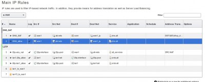

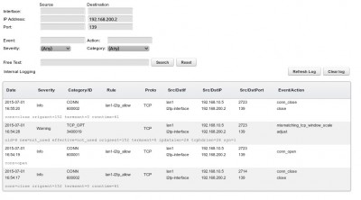

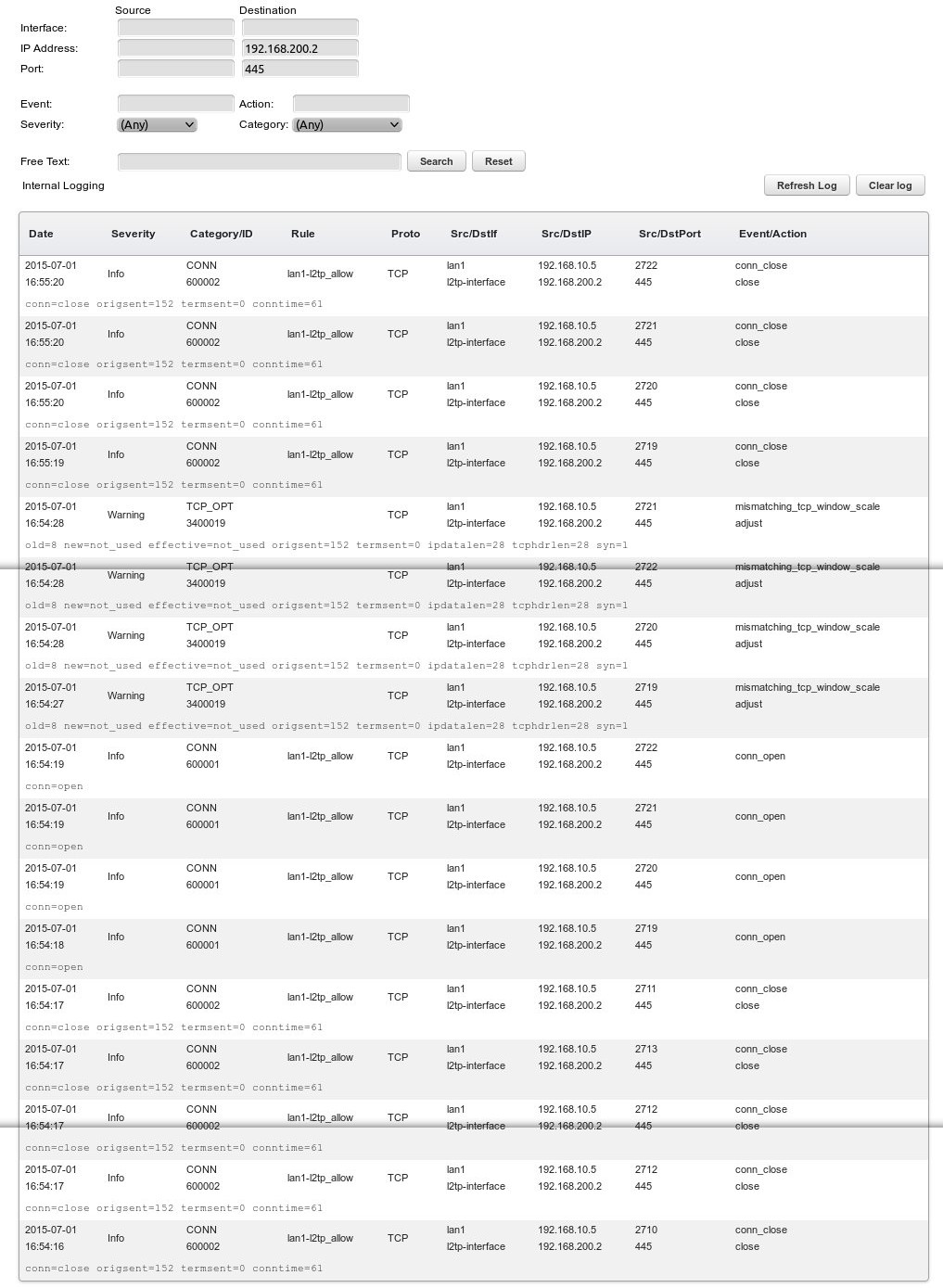

Всем привет! Это опять я с такой же проблемой.
Samba работает из клиента l2tp 200.0/24 в 10.0/24, а наоборот не работает. Причем, точно так же, как и раньше остальные порты открыты и работают (vnc, rdp). Сам l2tp, вроде бы, работает нормально - клиент подключается и пингует клиента из lan1 (10.0/24), ну и vnc с rdp работают.
Дополнительные скрины прилагаю.
PS: Для настройки l2tp использовал мануал вот отсюда http://forum.dlink.ru/viewtopic.php?f=3&t=167659&start=0
addr.jpg [ 55.76 KiB | Просмотров: 4192 ]
log1.jpg [ 66.38 KiB | Просмотров: 4192 ]
log22.jpg [ 205.75 KiB | Просмотров: 4192 ]

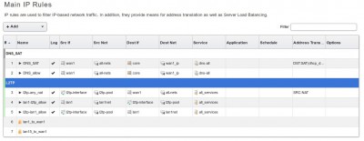

И еще один скрин.

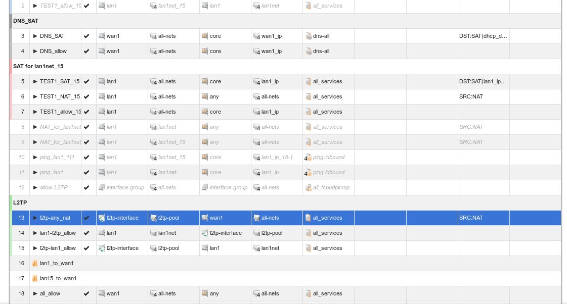

СообщениеДобавлено: Пт июл 03, 2015 08:43
Трудно надеяться на адекватную работу, если у вас по-прежнему много правил разной степени страшности. Особенно выделяются 5,6,7,18.
Если вам чем-то мила текущая конфигурация, сохраните ее в надежном месте, а после этого удалите (не отключите) все левые или слишком масштабные.

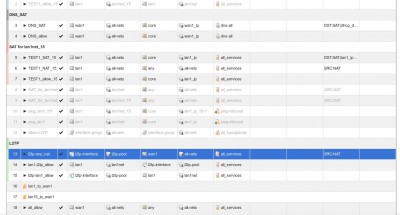

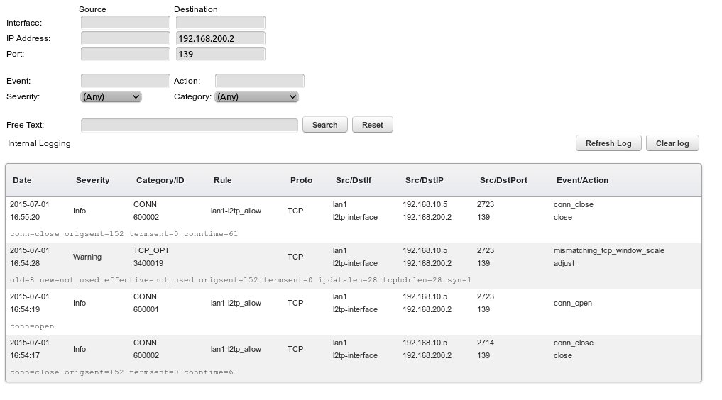

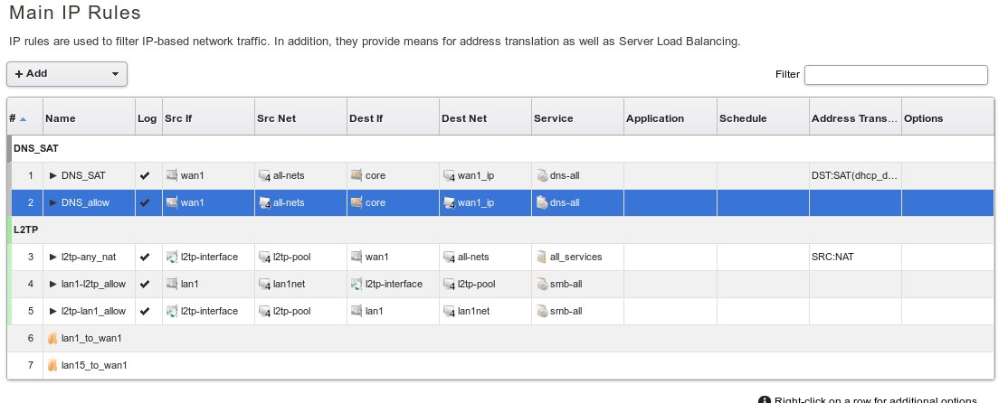

Оставил только нужно для этого эксперимента, пробовал включать-отключать правила, переделал all-services на smb-all. Всё равно, эффекта нет. Т.е. из 200.2 (находится на l2tp-interface) на 10.5 (находится на lan1) по samba можно заходить, а из 10.5 на 200.2 не заходит по samba. Привожу скрины правил и логов.
rule1.jpg [ 68.45 KiB | Просмотров: 4165 ]
log8.jpg [ 492.73 KiB | Просмотров: 4165 ]
Помогите, пожалуйста, найти мою ошибку.
СообщениеДобавлено: Пт июл 03, 2015 13:39
сделайте в 4-5 правилах сервис all-services
и отключите на проблемных компах антивирусы и файрволлы
СообщениеДобавлено: Пт июл 03, 2015 13:51
а кто такой 200.2 , это часом не какой то клиент ?! или это удаленная подсеть какая то .
или кто то с домашнего компа приходит ???

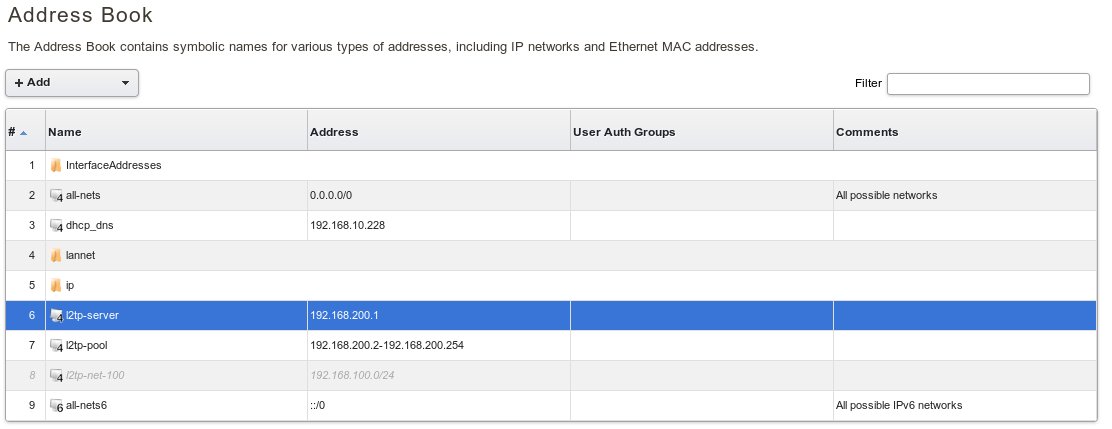

В 4-5 правилах поставил, как вы говорите ( у меня так когд-то и было).
Антивирусы и фаерволы отключены, конечно же. Пробую и windows и на linux - результат одиннаковый.
192.168.200.2 - это тестовый клиент (сейчас это комп с виндой), подключаемый через l2tp/ipsec. Для таких клиентов выделен соответствующий пул.

СообщениеДобавлено: Пт июл 03, 2015 14:08
не будет работать . проверен на своем опыте .
как вариант с извратом . на том же интерфейсе у клиента приколачивайте еще один адрес . и уже адрес маршрутизируйте в сторону клиента , тогда да . самба она такая .
или "латыша" перед клиентом , и "отгружать" сеть .

СообщениеДобавлено: Пт июл 03, 2015 17:51
timlok писал(а):
1. Мне еще придется делать LAN-LAN ipsec или ipsec/l2tp между DFL-260E и DFL-1660. В этом случае, с samba тоже будут проблемы?
проблем не будут , хоть что . у меня PPTP , работает .
я не навешивал интерфейсы , один раз попробовал и все . стараюсь делать на Vlan , а так думаю не должно быть . надо правила детально смотреть . и трассировки + таблицу соединений
