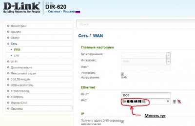

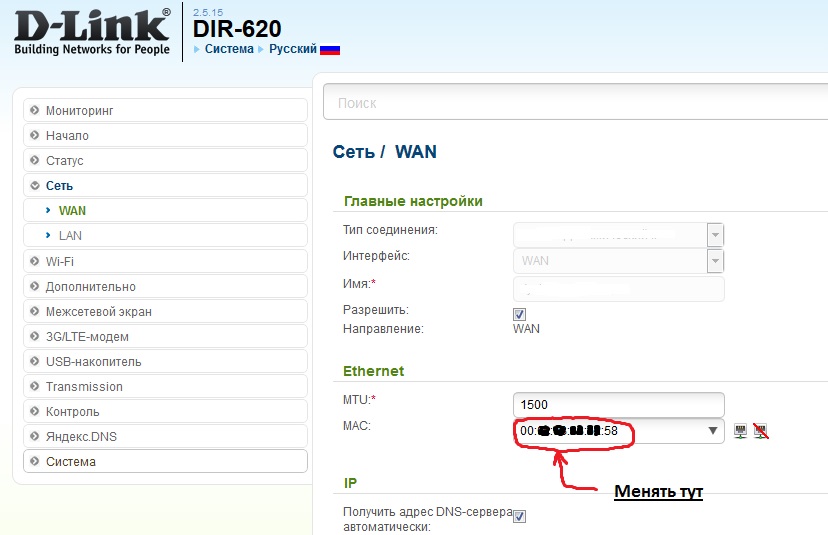

Блин только сегодня заметил, что у меня МАС левый какой то.
Как на новой прошивке восстановить заводской МАС?
Т.Е.
Присвоился допустим этот - 00:9а:E4:EЕ:К2:Е0
А должен быть допустим этот: - 90:94:E4:E4:51:F0
Как я понял менять нужно тут?
DIR 620.jpg [ 82.4 KiB | Просмотров: 12148 ]
Пока ждал ответа уже сам исправил.
Но возник другой вопрос. На сколько я помню МАСи wan, lan, wifi должны отличаться всего в один знак.
Т.Е. если МАС устройства - 90:94:E4:E4:51:F0
То lan - 90:94:E4:E4:51:F1
wifi - 90:94:E4:E4:51:F2
Или могут быть и такими - 00:9а:E4:EЕ:К2:Е1 - 00:9а:E4:EЕ:К2:Е2 , роль какую то играют, нужно менять или можно оставить так как есть для лан и вайфая?

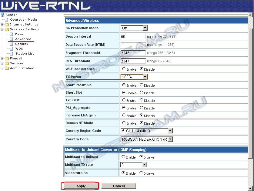

mvv256 писал(а):
Единственное, мощность сигнала WIFI не регулирует,
Есть настройка. Тут посмотри:
http://nastroisam.ru/wive-ng-i-wive-ng-rtnl/

Всё сделал как в указанной инструкции, но увы мощность сигнала не регулируется. Если у кого-то регулируется, отпишитесь как этого добились. Может конечно только у меня не получается.
СообщениеДобавлено: Сб ноя 07, 2015 10:05
Зарегистрирован: Пн ноя 05, 2012 08:52
Сообщений: 273
Откуда: Нижний Новгород
Странно.
rt-n10-wive-ng-006.jpg [ 135.69 KiB | Просмотров: 12018 ]
По умолчанию мощность передатчика установлена на 70%. Для большинства случаев этого хватит. Но если Вам надо увеличить мощность до 100% — выставляете соответствующее значение в поле «TX Power». Нажимаем «Apply».
Если сможешь проверь для сравнения скорость по проводу и WiFi.
А то у меня что то очень сильно режет аж в 2 - 4 раза.
