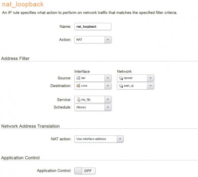

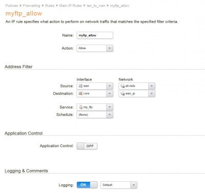

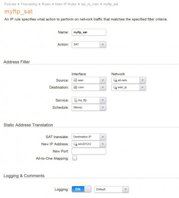

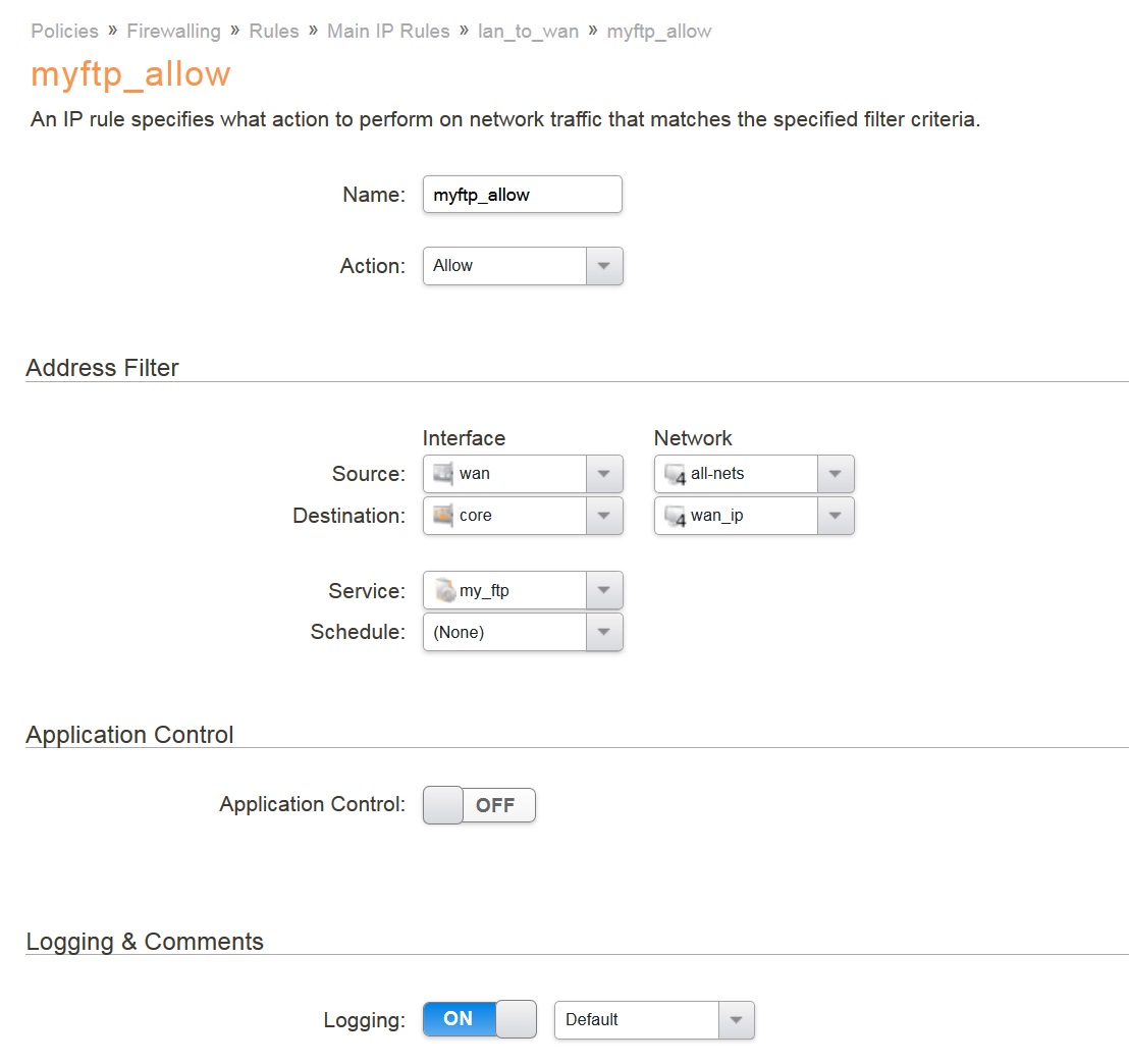

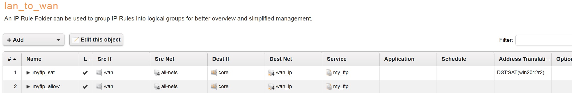

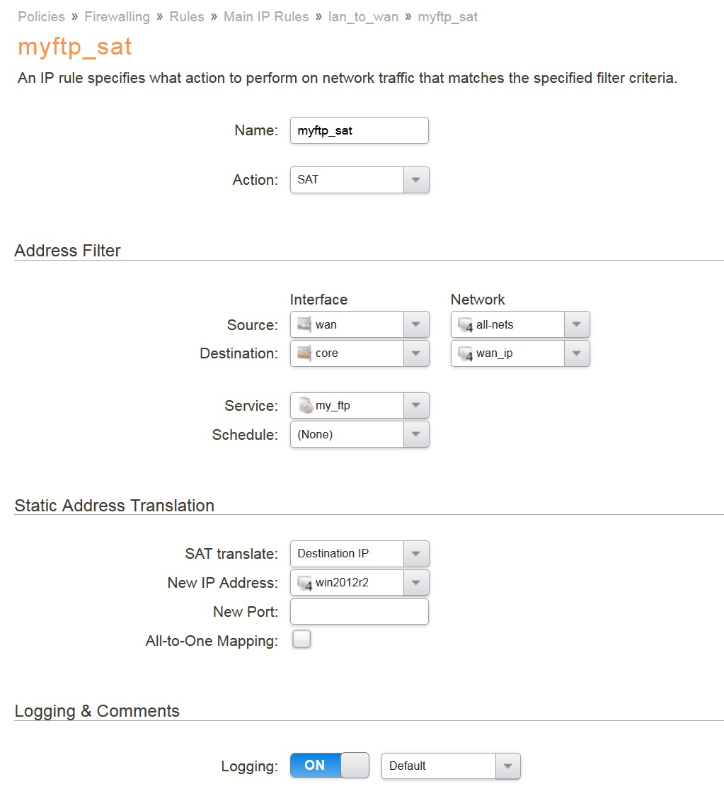

создаю правила на дфл - сейчас, для теста, правила на самом верху.
11.jpg [ 95.01 KiB | Просмотров: 4235 ]
12.jpg [ 122.27 KiB | Просмотров: 4235 ]
13.jpg [ 109.43 KiB | Просмотров: 4235 ]
понял настроил забыл

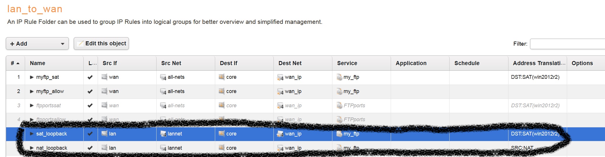

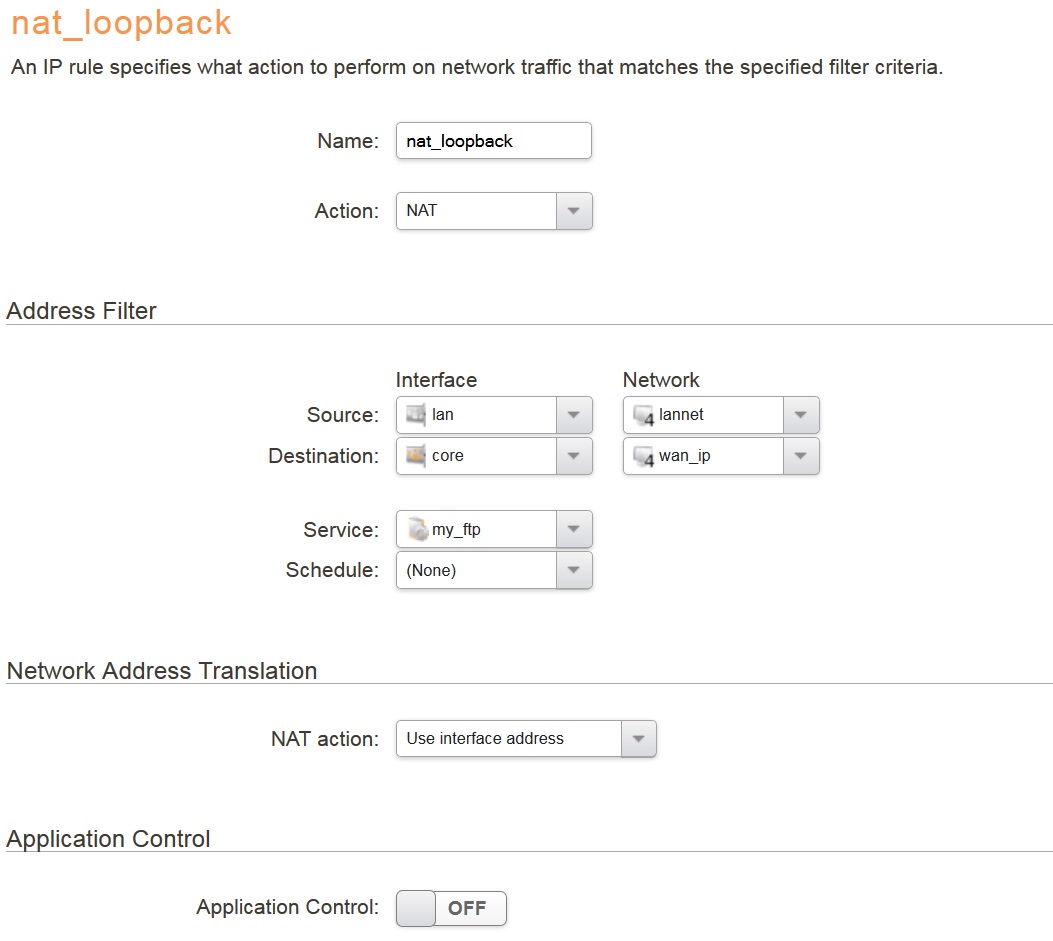

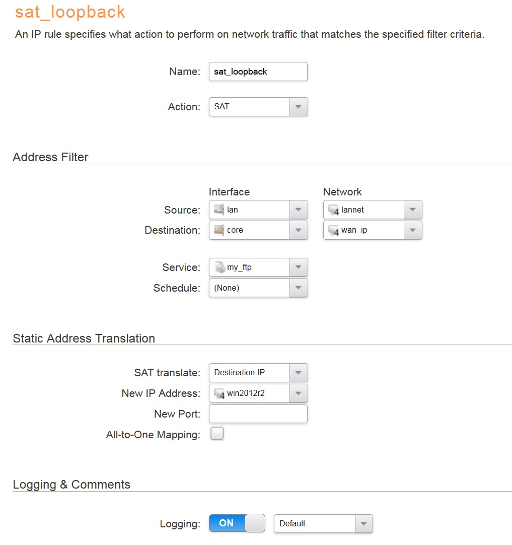

создаю лупбековские правила на дфл
14.jpg [ 237.39 KiB | Просмотров: 4233 ]
15.jpg [ 114.56 KiB | Просмотров: 4233 ]
16.jpg [ 103.35 KiB | Просмотров: 4233 ]

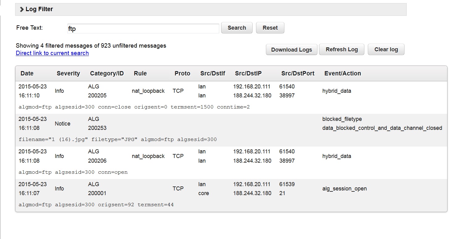

тэщю.... не работает. на вход пускает. по каталогам дает ходить, но копировать не дает. сейчас включу логи на дфл и запущу wireshark.

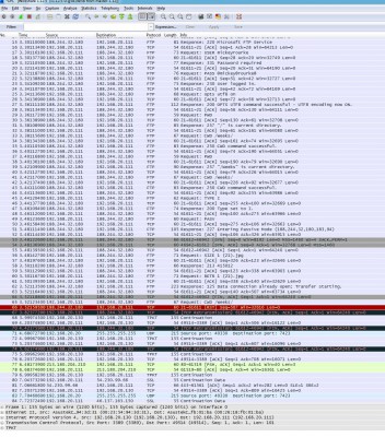

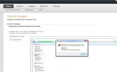

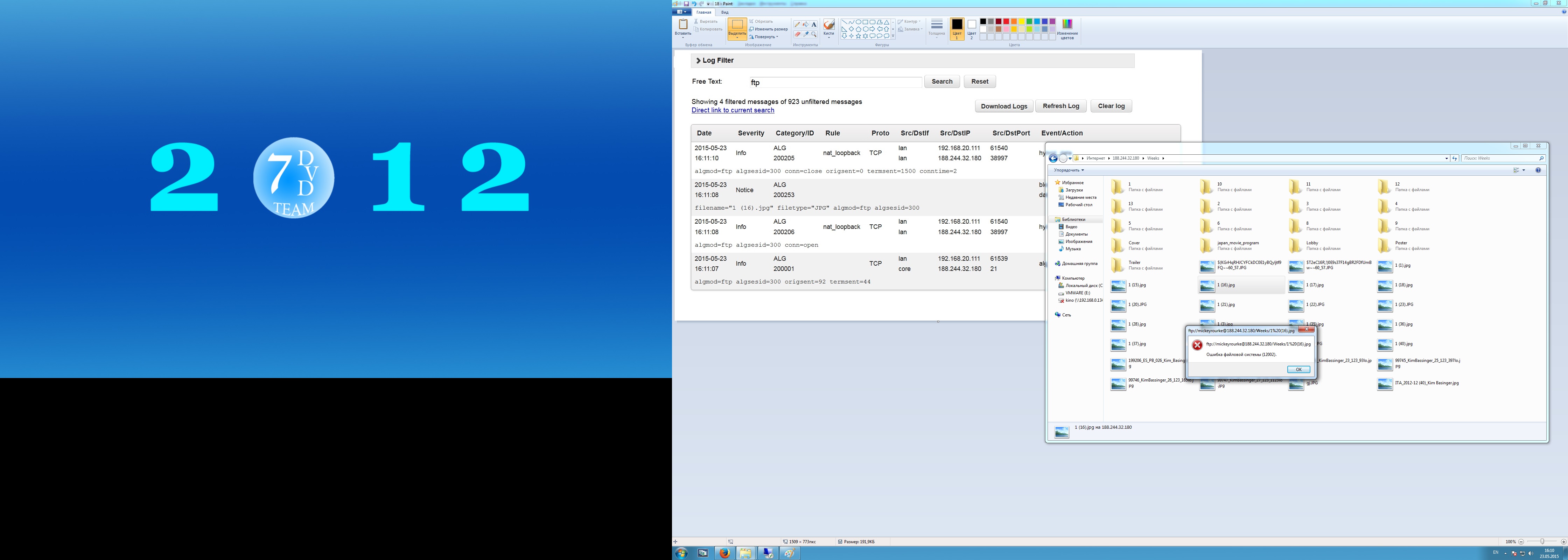

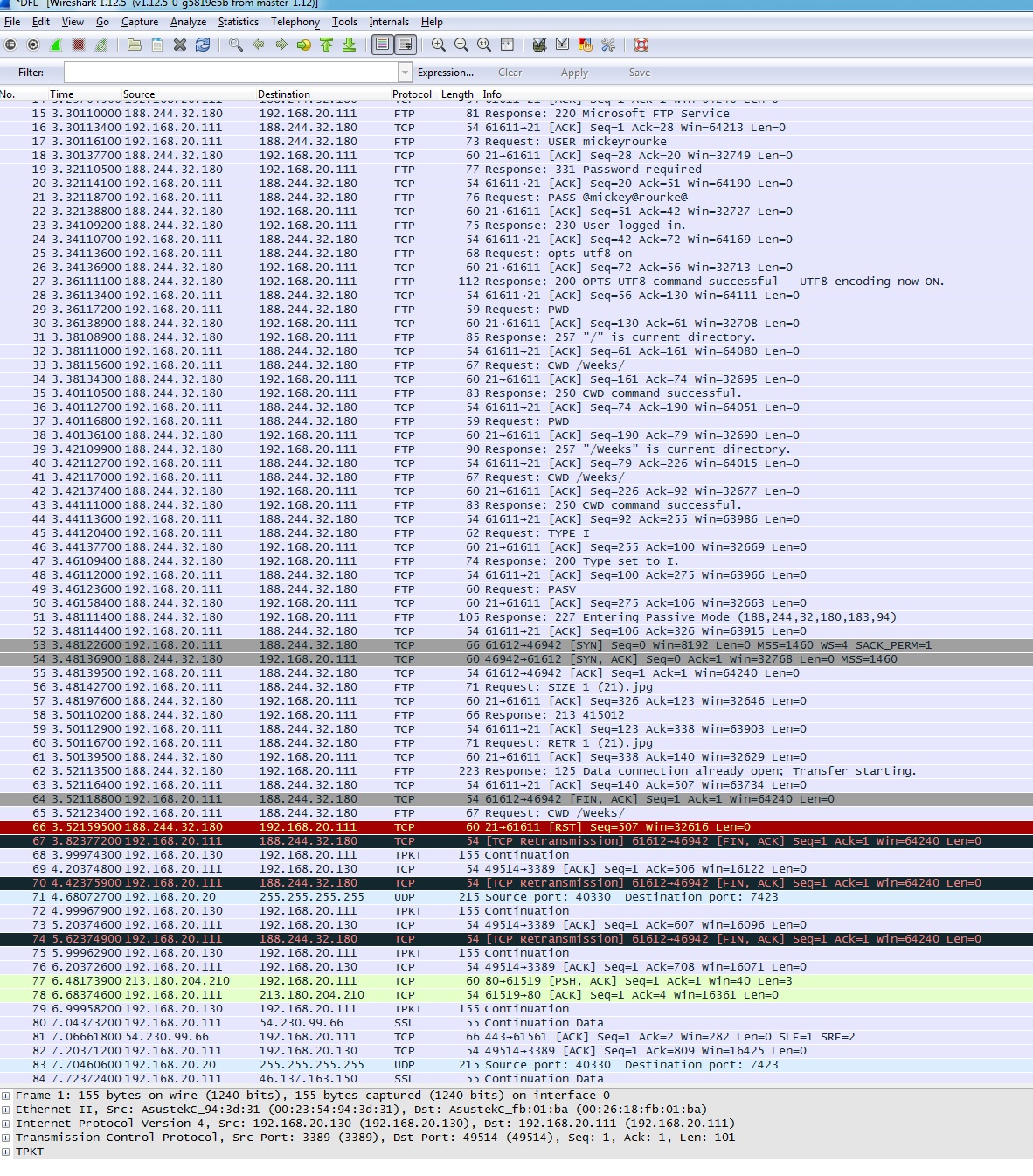

в винде открыл фтп через проводник по внешнему ипу, выбрал навскидку картинку и прям через проводник два раза кликнул по картинке - винда призадумалась, а потом выдала вот такое (что-то новенькое) + лог на дфл
20.jpg [ 899.66 KiB | Просмотров: 4232 ]
18.jpg [ 191.91 KiB | Просмотров: 4233 ]
19.jpg [ 676.93 KiB | Просмотров: 4233 ]

О чем я Вам и говорил - блокировка ALG - смотрите его настройки. Или отключите его вообще.

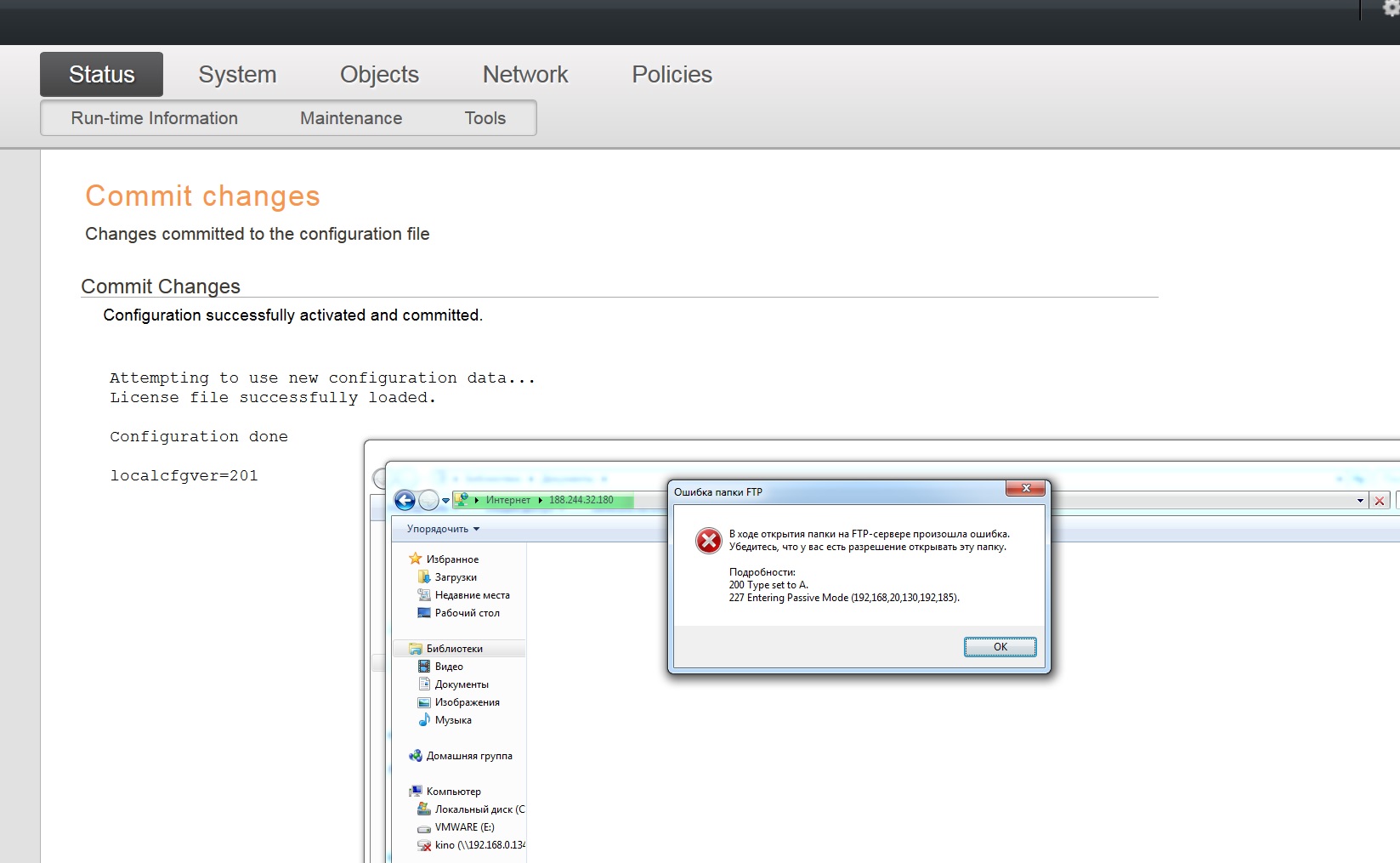

мозг-то выкипает потихоничку - когда в своем сервисе my_ftp отключаю ALG (проверил в алг блокировки не настроены) - вход по внешнему ипу работает, но перестает пускать по логину-паролю. включаю ALG - всё пашет.
21.jpg [ 195.9 KiB | Просмотров: 4228 ]

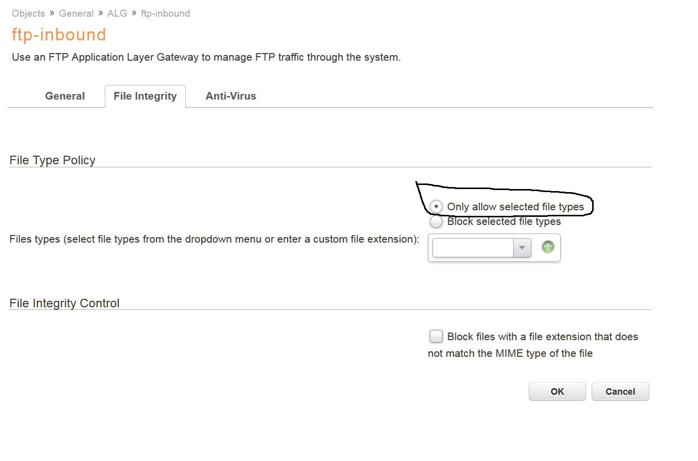

 Заголовок сообщения: Re: DFL внутренний FTP наружу
СообщениеДобавлено: Вс май 24, 2015 00:52
Зарегистрирован: Чт июл 04, 2013 07:36
Сообщений: 161
итак. да. было дело.
когда-то я игрался с блокировками на заливку в мой фтп. То есть залить на мой фтпешник можно было только в конкретную папку и только определенные расширения (картинки) - настроено это было в алг фтп инбоунд (стояла галка аллоу онли селектед файлс и выбраны расширения).
Я так понимаю, что проблемы со скачкой начались сразу же как только я это настроил, просто не проверял. А тут решил слить со своего фтпешника пару кряков и обломался.
Инстинктивно, пока искал решение, отменил все эти расширения в алг, но главная галка аллоу онли селектед файлс так и осталась, забыл я про неё.
Сейчас снял и переключил на положение по-умолчанию - блок селектед тайпс и сразу скачка через внешний ип пошла.
Объясните мне пожалуйста - ведь это правило, проброса 21 порта с алг, касается только входа? То есть то ограничение, которое я выставил по расширениям должно было создавать проблемы на вход?
Тогда почему оно создавало проблемы на выход? То есть на слив.
23.jpg [ 107.1 KiB | Просмотров: 4213 ]
