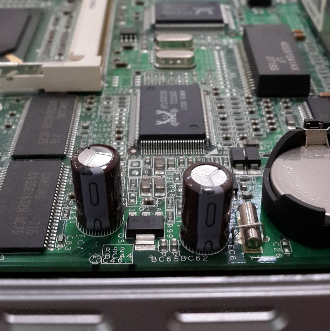

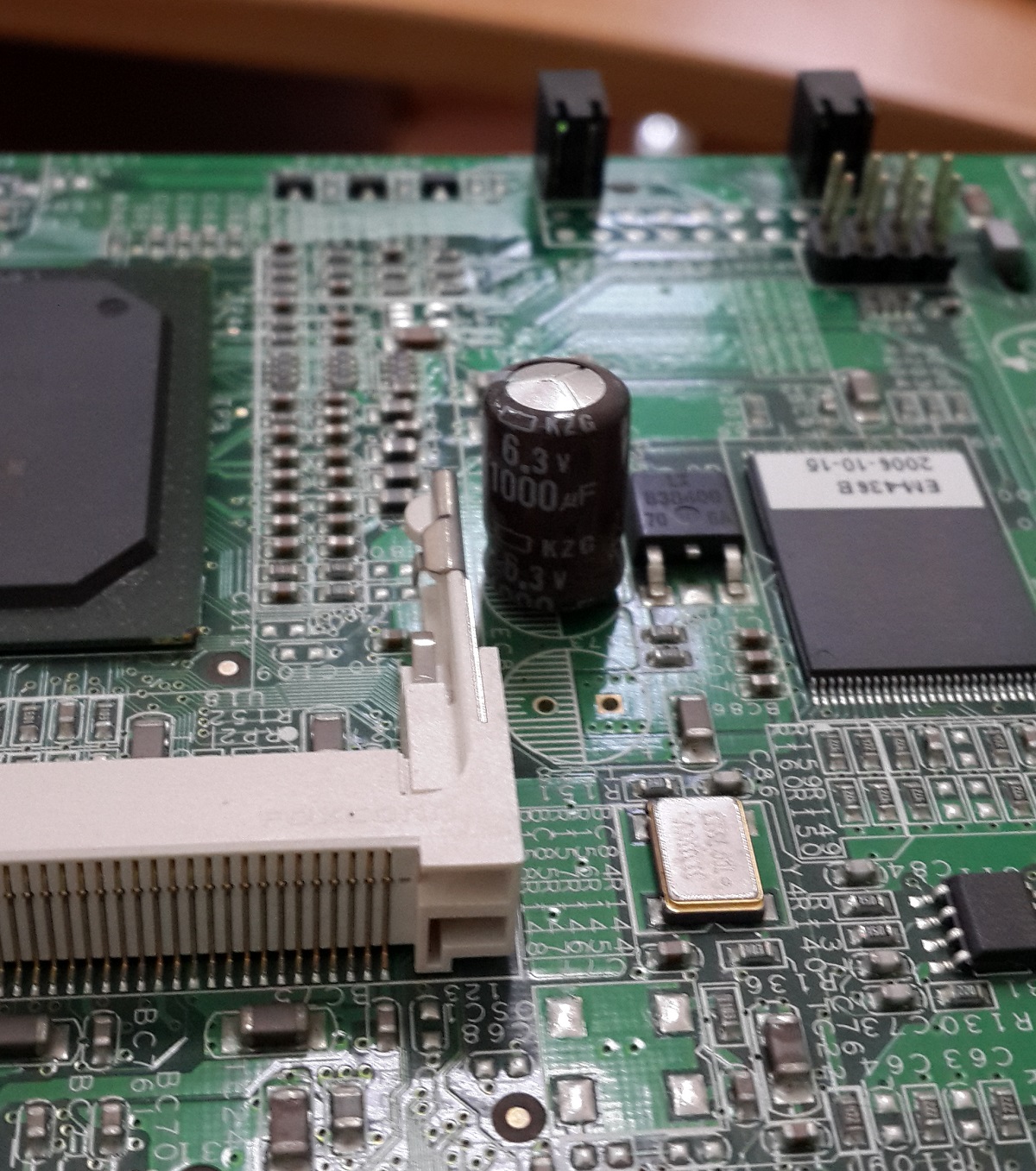

СообщениеДобавлено: Вт май 19, 2015 12:13
- прошивку поставьте рекомендуемую, последнюю
- замените БП на заведомо исправный
- проверьте эл-лит. конденсаторы в устройстве на предмет выпуклосей
Примерно как-то так это выглядит: viewtopic.php?p=864105#p864105

Зарегистрирован: Пн май 18, 2015 15:50
Вздулись, но не так сильно как в примере. Парочка.
БП вроде нормальный.
Меняйте сразу все.
