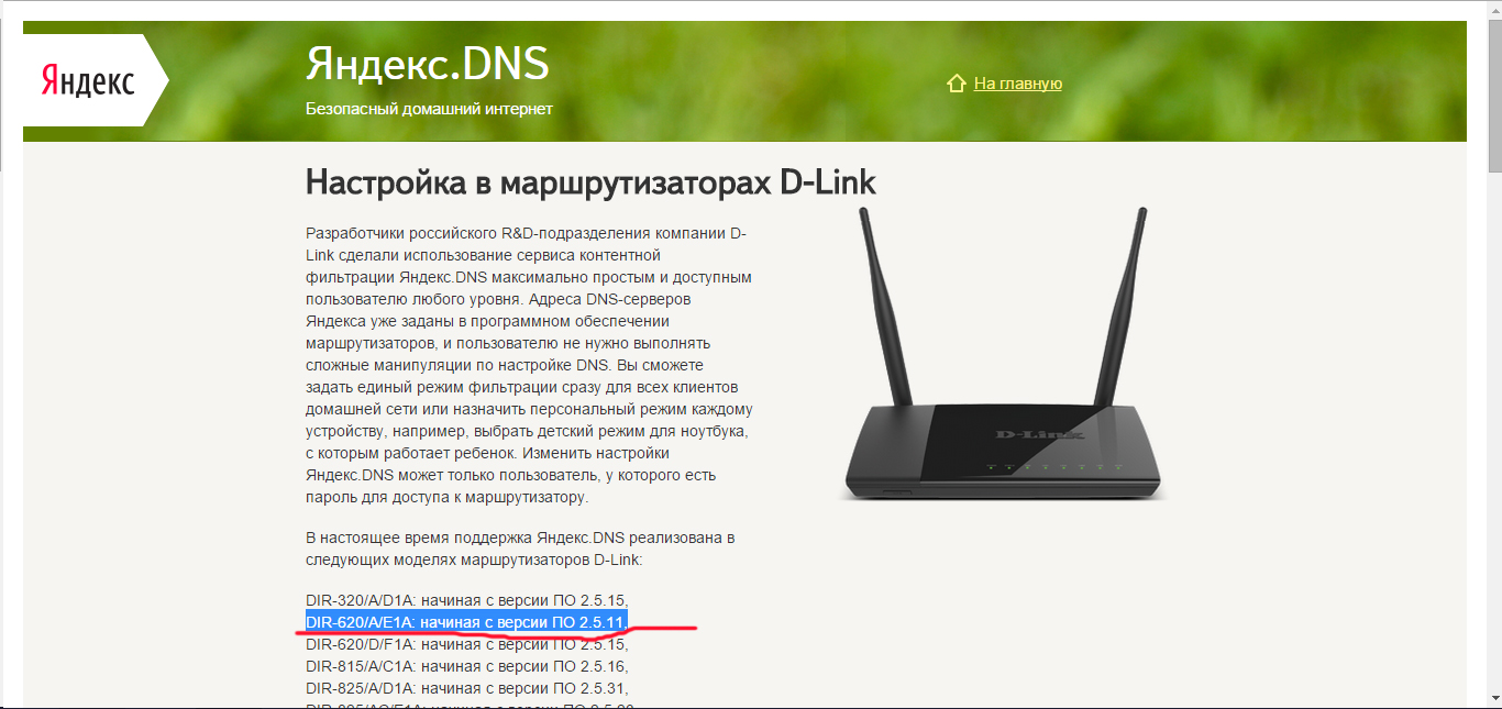

Я просто хочу настроить Яндекс днс и на сайте Яндекс указано вот ето я прикрепил скрин и как теперь ето понять?

 Заголовок сообщения: Re: Новая версия ПО для DIR-620/A/E
СообщениеДобавлено: Вс июл 12, 2015 14:12
Еще раз: ревизия вашего роутера - А. Прошивка 2.5.11 - для ревизии Е. К вашему не подойдет.
