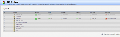

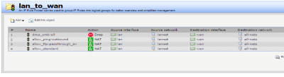

правила DLNA и debian80 работают.
правило strongDC работает только по UDP порту
rdp и torrent не работают.
в rdp менял на NAT, извне не работает.
во всех правилах все одинаково, кроме сервиса.

только что поместил rdp в самый верх, эффекта нет...

а что в логах !? в таблице соединения видно ваши стучалки ?!
в таблице по RDP ниче нету (может я не там смотрю?), а по торренту висит много UDP соединений 192,168,1,101:17842 (это айпи моего компа с торрентклиентом и порт который я хочу открыть......). В сервисе DFLа ставил TCP/UDP, потом просто TCP, но в таблице все равно висит UDP...
Но в клиенте нет соединений до сих пор...
