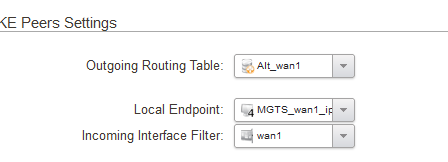

Приветствую всех. Решил реанимировать тему, ибо опять был поднят момент с работой двух Л2тп (айписек) на двух ванах одновременно.
И опять работал только один (первый). НО!
Прописал статический маршрут, как советовал Данилов в таблице мейн - вида ВАН2_удаленный внешний ип (с которого пытаюсь подключиться) _Ван2 гейтвейт.. и заработал второй Л2тп! (правда, после этого первый л2тп не доступен для подключения с этого же айпишнека) - в маршрутизации я слаб.
Просветите пожалуйста, что сиё значит? Лучше поздно, чем никогда ))
danilovav писал(а):
С PBR/блокировкой канала у вас все правильно и проблем быть не должно, если вы не тестируете подключение из заблокированной сети :)
Касательно L2TP сервера, общими могут быть только объекты пула и внутреннего адреса.
При попытках подключнений, есть ли в логах (или лучше в syslog) или Status > IPsec информация о вашем подключении?
Если вы пропишете статические маршрут до тестового IP через wan2, получится?

закончу тему. дело было в этом. Для ван2 прописать свои настройки.
11.png [ 6.64 KiB | Просмотров: 4512 ]
