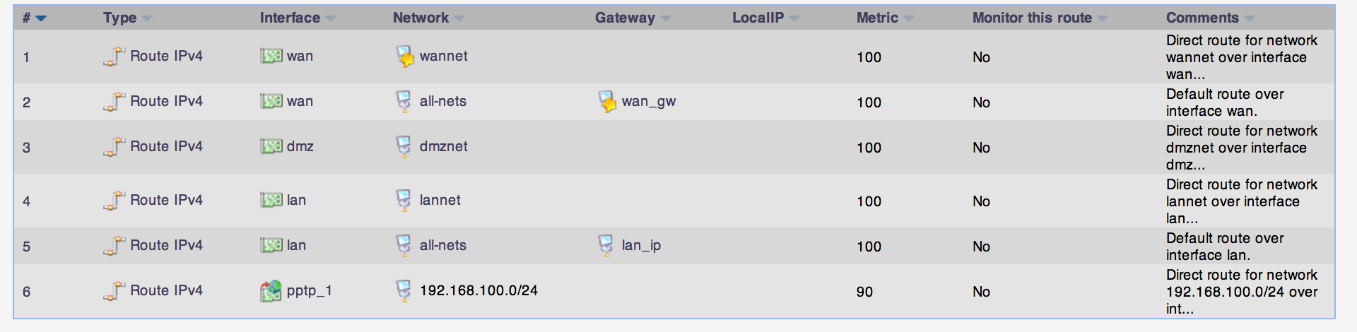

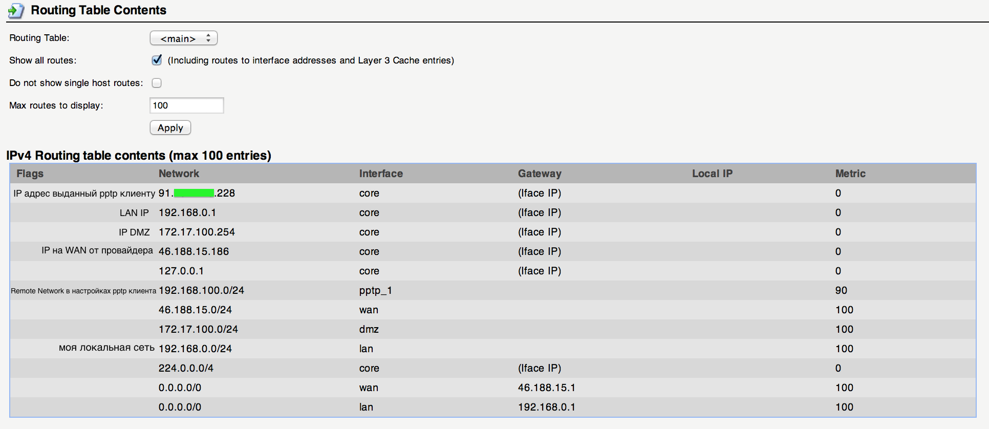

Указываете в настройках адрес pptp сервера ip адресом или доменным именем?
при подключенном pptp клиенте покажите таблицу маршр-ии main и status-routes
Указываю доменным именем.
Таблицы прикрепил. "PPTP_1" - это собственно сам pptp клиент
