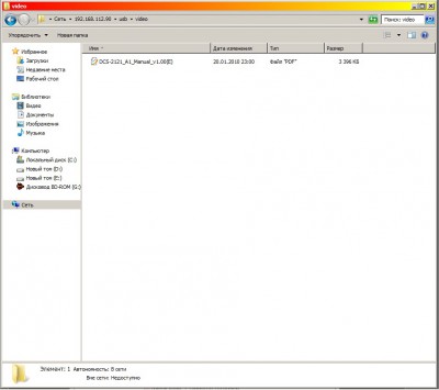

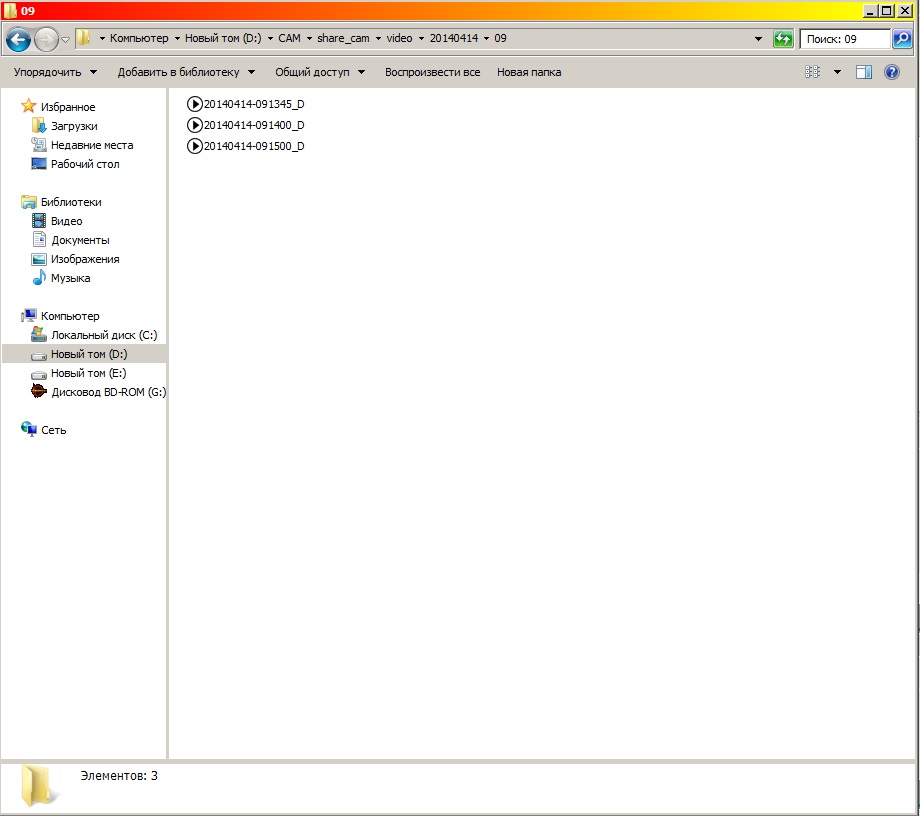

share1.jpg [ 81.34 KiB | Просмотров: 1262 ]

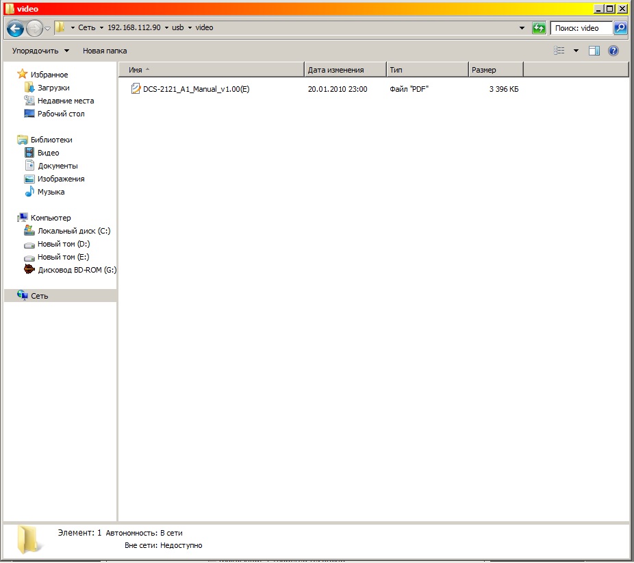

это вход в шару роутера с компа

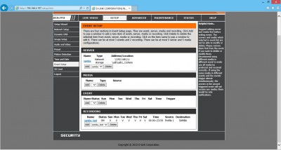

share2.jpg [ 190.05 KiB | Просмотров: 1262 ]
это камера преспокойно соединяется с комповой шарой

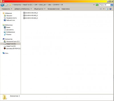

share3.jpg [ 84.44 KiB | Просмотров: 1262 ]
а вот это сохраненные файлы, которые камера передает на комповую шару.
папки video>20140414>09 камера создает сама

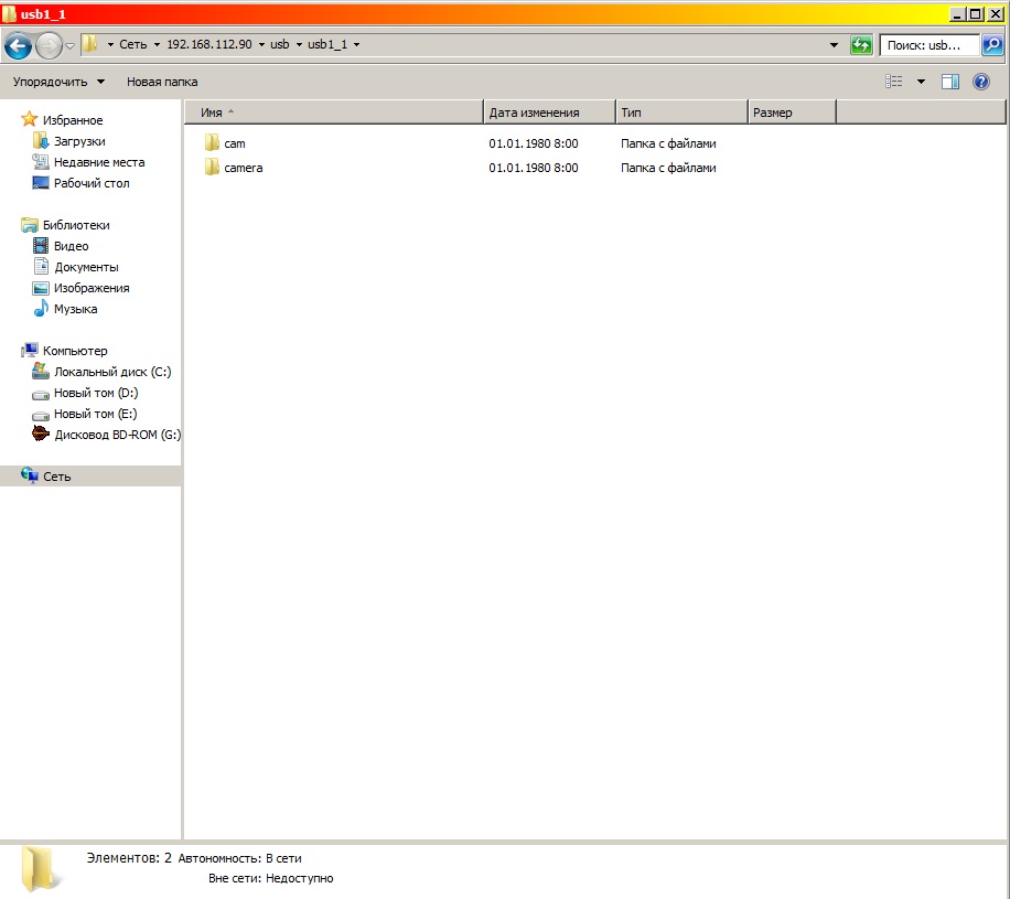

причем, при входе в шару я могу создать папку в корне, то есть наравне с usb1_1 (это смонтированная роутером флешка на 16 гиг), могу сделать еще несколько папок. онид нюанс - при входе на роутер через фтп я данной процедуры не могу сделать. ни создать папку, ни удалить ее из корневой директории. но когда папка уже существует, с фтп ее вижу, могу зайти в нее, но по прежнему не имею к ней доступа на изменение, только с шары.
пробовал при подключении камеры к роутеру по шаре указать созданную в корне шары папку с именем camera - камера не видит данну папку, распознает только корневую папку usb. путь до создаваемой мной папки выглядит так - IP_computer>usb>camera(созданная мной папка в шаре). дефолтные папки - IP_computer>usb>usb1_1(смонтированная роутером флешка)

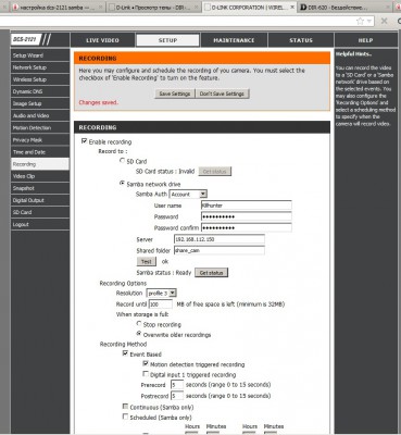

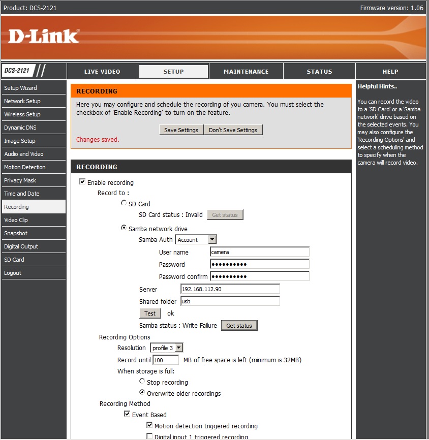

cam.jpg [ 88.42 KiB | Просмотров: 1256 ]
cam11.jpg [ 171.41 KiB | Просмотров: 1256 ]

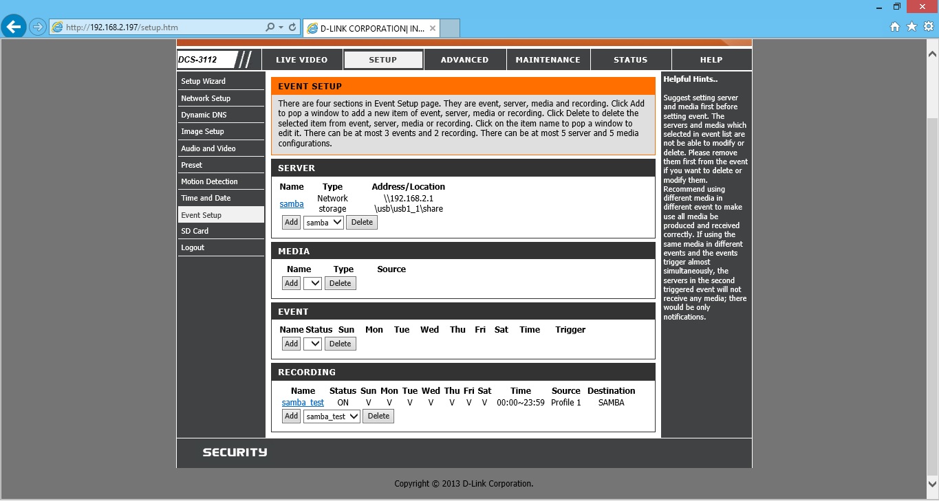

итак, проблему соединения данных устройств решить не удалось, по причине устаревания модели камеры. сотрудники Д-Линк провели тест на стенде, использовав сабжевый роутер и камеру DCS-3112. как видно на приведенном скриншоте, данная камера нормально воспринимает длинный путь до папки назначения.
