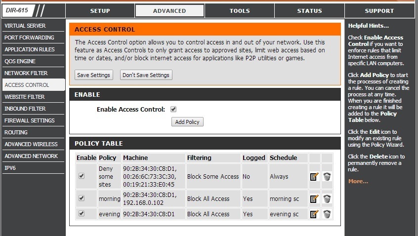

Смотрим по порядку:
Первое правило блокирует некоторые сайты (deny some sites) для заданных машин всегда.
Второе и третье указаны для того же устройства 90:2B..., но используем то мы первое, так как оно задано Always.
В общем, убирайте все и создайте одно правильное.
Accesscontroljpg.jpeg [ 123.11 KiB | Просмотров: 4522 ]

Подскажите, пожалуйста, как через одно правило заблокировать доступ к некоторым сайтам для всех компьютеров, подключенных к маршрутизатору, а также ограничить доступ одного компьютера (сына) к сети в определенное время, это возможно?
Самое интересное, что это у меня работало, и было не 3 политики, а 7 или 8. Одна из них блокировали доступ к некоторым сайтам, остальные закрывали доступ в Интернет в разное время в разные дни недели.
Потом я поменял некоторые настройки и появилась эта проблема.

Перепрошил, но ситуация аналогичная. Возможно, у меня постановка задачи неправильная. С помощью DIR-615 мне нужно решить две задачи, причем одновременно:
1. Запретить доступ всех компьютеров сети к определенным сайтам. Для этого я создал политику в Access Control, которая с помощью Website Filter закрывает доступ к конкретным сайтам. Это работает.
2. Ограничить доступ конкретного компьютера к сети по времени. Для этого я создал две политики: одна, например, закрывает доступ этого компьютера в сеть с 0:00 до 12:00 (с помощью Schedule), вторая с 13:30 до 23:59.
Всего получилось три политики.
СообщениеДобавлено: Пт мар 28, 2014 19:42
Правила выполняются сверху вниз до первого совпадения условий.

Да, спасибо! Наконец-то понял, в чем проблема!
Удалил адрес компьютера, для которого ограничен доступ в интернет по времени (с помощью двух отдельных политик), из третьей политики, запрещающей доступ компьютеров к определенным сайтам - сразу все заработало.
Получается, с помощью DIR-615 нельзя одновременно обеспечить и ограничение доступа в интернет по времени и запрет на доступ к определенным сайтам для одного IP (MAC), нужно выбрать или одно или другое?
А если нужно оба варианта, например, чтобы на компе включался и-нет, например с 12.00 до 13.30, и при этом с данного компа нельзя было выйти на youtube.com, tankionline.com и т.д., нет вариантов с данным маршрутизатором?
Что можно сделать?
