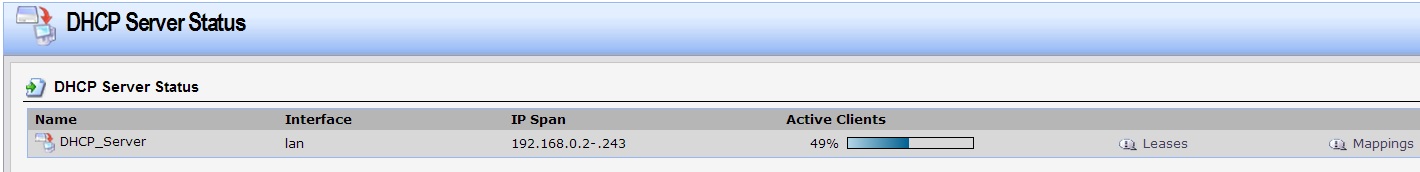

По первому пункту скриншот прикреплен.
По последним двум, нужно дождаться, когда начнуть меняться ip'шники на d'linke
ixbt.jpg [ 50.59 KiB | Просмотров: 3729 ]
СообщениеДобавлено: Пн мар 17, 2014 10:33
Обновите прошивку до Firmware:DFL-860E A1 FW v2.40.04.08(for WW).
Производители оборудования их обычно дорабатывают для исправления ошибок и расширения функционала..
А после этого покажите пару примеров со скриншотами с DFL и клиентов, подробно описывающими проблему.
Лучше найти последовательность действий, которые позволят воспроизвести ошибку на тестовой площадке, чтобы доказать ее наличие.
Пока же, на двух страницах обсуждения вы не привели хоть каких-то наглядных доказательств наличия проблемы. В вашем первом посту утверждается, что
dispetcher писал(а):
С недавнего времени, в разделе Objects – Adress book – Static_hosts, роутер самопроизвольно стал изменять ip-адреса уже привязанные к конкретному mac'у.
Весь мой опыт общения с DFL допускает такую возможность только в случае внешнего вмешательства, но не самопроизвольного со стороны DFL.
По первому пункту скриншот прикреплен...
Ваш скрин-шот ничем не помогает.

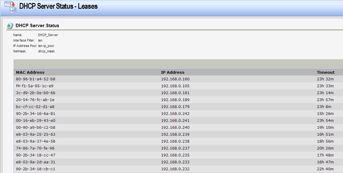

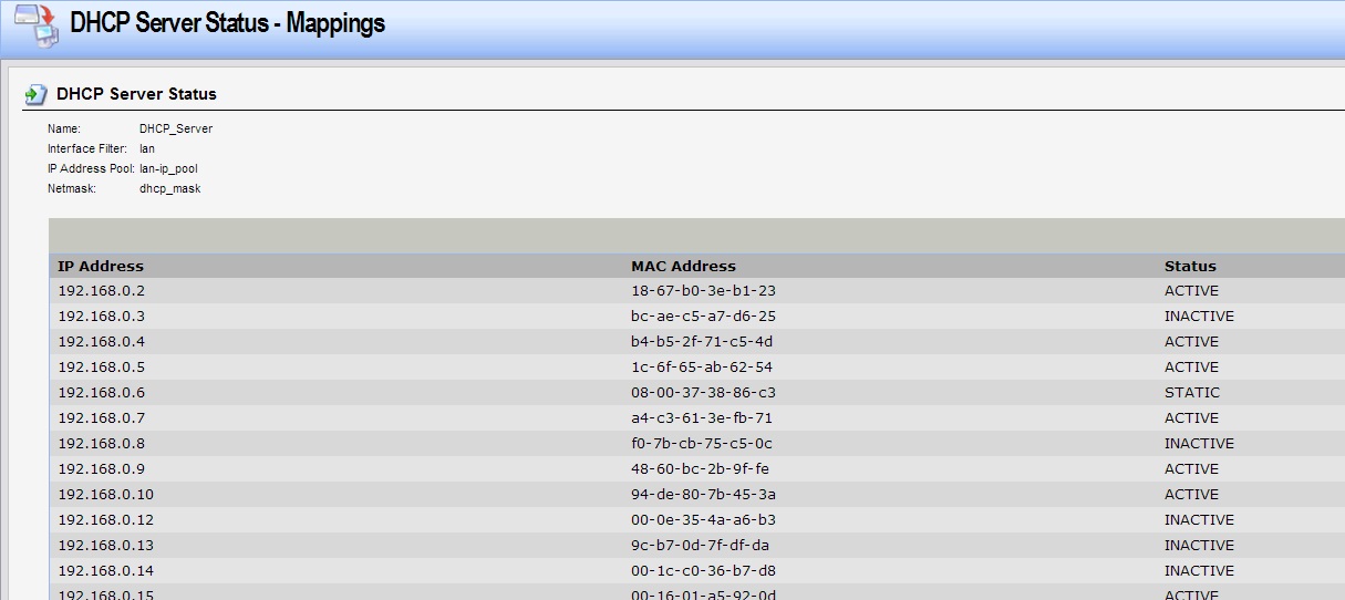

СообщениеДобавлено: Пн мар 17, 2014 10:42
дополните скриншотами Leases и Mappings с той страницы, скриншот которой вы показали.
Последний раз редактировалось MTRX Пн мар 17, 2014 11:51, всего редактировалось 1 раз.

syslog чуть позже, остальное выложил...
map.jpg [ 127.93 KiB | Просмотров: 3715 ]
leases.jpg [ 134.7 KiB | Просмотров: 3715 ]
