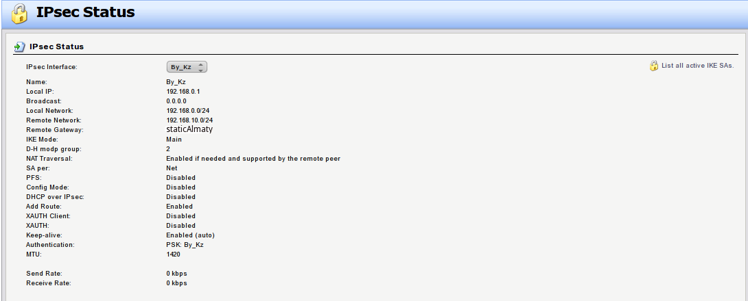

сами dfl тоже почему-то не могут достучатся то внешних адресов друг друга, какие настройки вы хотели бы увидеть ipsec тонеля ? там море закладок :) я все оставил по умолчанию кроме авторизации и отметил опцию: Dynamically add route to the remote network when a tunnel is established на вкладке Routing

Вот статус IPsec тонеля:
ipsecstatus.by.png [ 43.23 KiB | Просмотров: 5146 ]

вот что обнаружил, у меня два провайдера с pppoe подключением, первый провайдер настроен через wan1 второй через wan2, все сеть гуляет в интернете через wan1, метрика у первого pppoe соединения меньше чем у второго, идущего через wan2, ipsec я настроил через wan2 но он не заработал, до тех пор пока я не указал метрику второму соединения меньше чем первому, как заставить работать ipsec через wan2 но основным оставить wan1 ?
