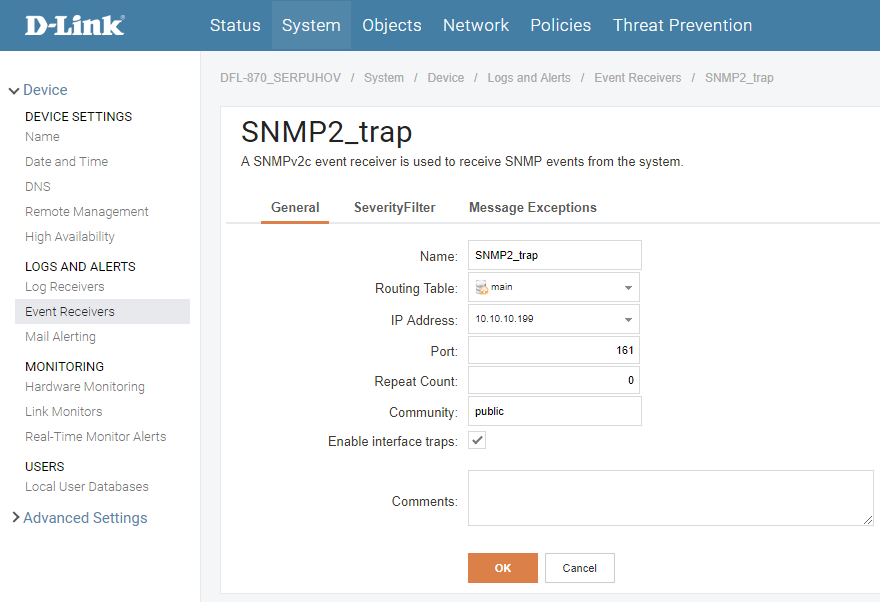

Коллеги, нужна ваша помощь!
Решил написать в эту тему, т.к. хоть оборудование и ПО более свежие, но проблема - та же.
И так. Имеем DFL-870 (12.00.16.09-34451) и ManageEngine Firewall Analyzer 12.4. Не работает панель "Трафик в режиме реального времени" - пишет "No Data".
При этом, реально статистика считается и в разделе "общие сведения" - за снесколько часов скачано более 30ГБ различной информации, т.е. записей в логах явно больше, чем 5000шт.
Настройку делал по мануалу на http://www.dlink.ua/ru/dfl, указанному выше: "Руководство по совместной настройке ManageEngine Firewall Analyzer и DFL NetDefend."
Так же указал 161 порт, а не 162, как советовал выше коллега pukoid.
В настройках Firewall Analyzer настроил SNMP (Настройки -> Прочее -> Настройки SNMP) и Интрасеть (Настройки -> Администратор -> Интрасеть).
Пы.Сы. Пробовал ставить Firewall Analyzer 8.5 - таже фигня.. Значит где-то накосячил с настройками DFL..
Настройки SNMP на DFL-870 на скриншотах ниже.
Комментарий к файлу: SNMP в разделе Event Receivers
Event Receivers.png [ 34.49 KiB | Просмотров: 12012 ]

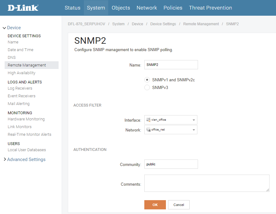

Комментарий к файлу: SNMP в разделе Remote Management
Remote Management.png [ 34.67 KiB | Просмотров: 12012 ]
