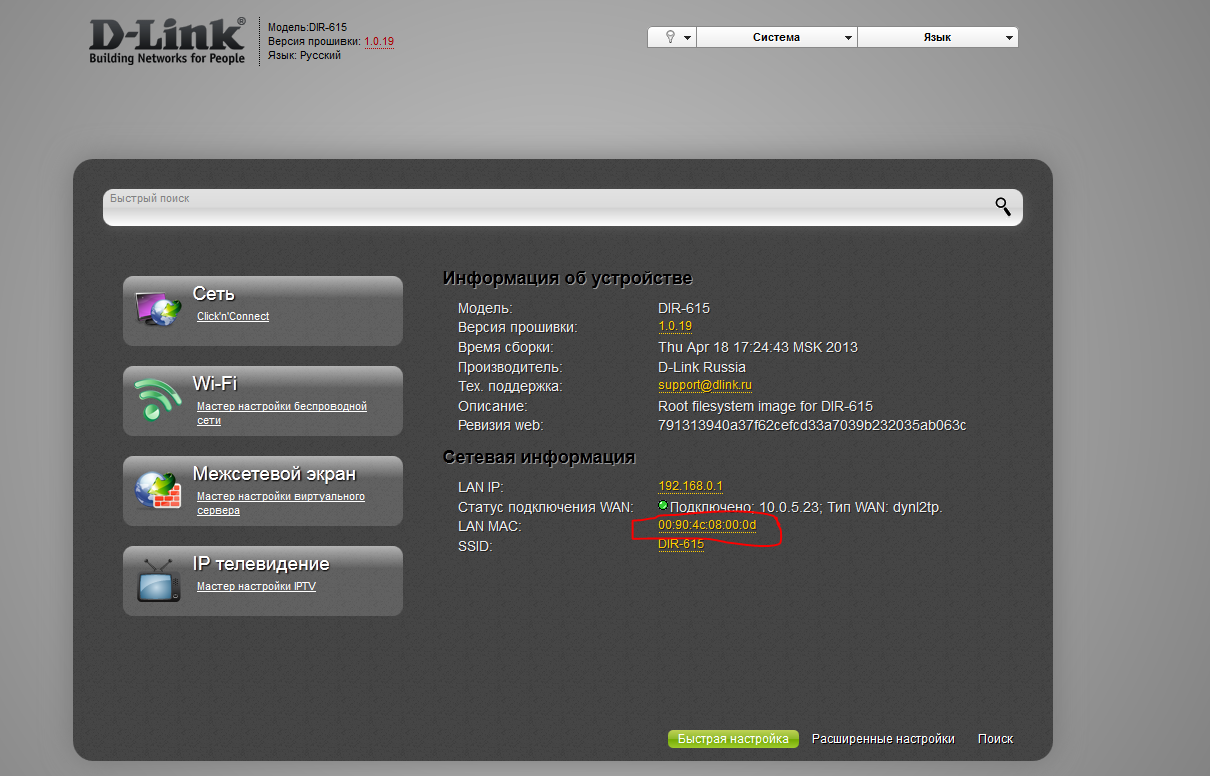

мучился я с этим маком мучился и решил пойти по другому опять прошил роутер на прошивку 1.0.19 при этом всплыл тот же самый не родной мак

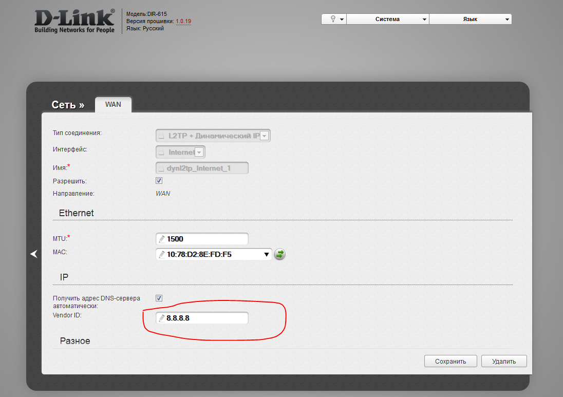

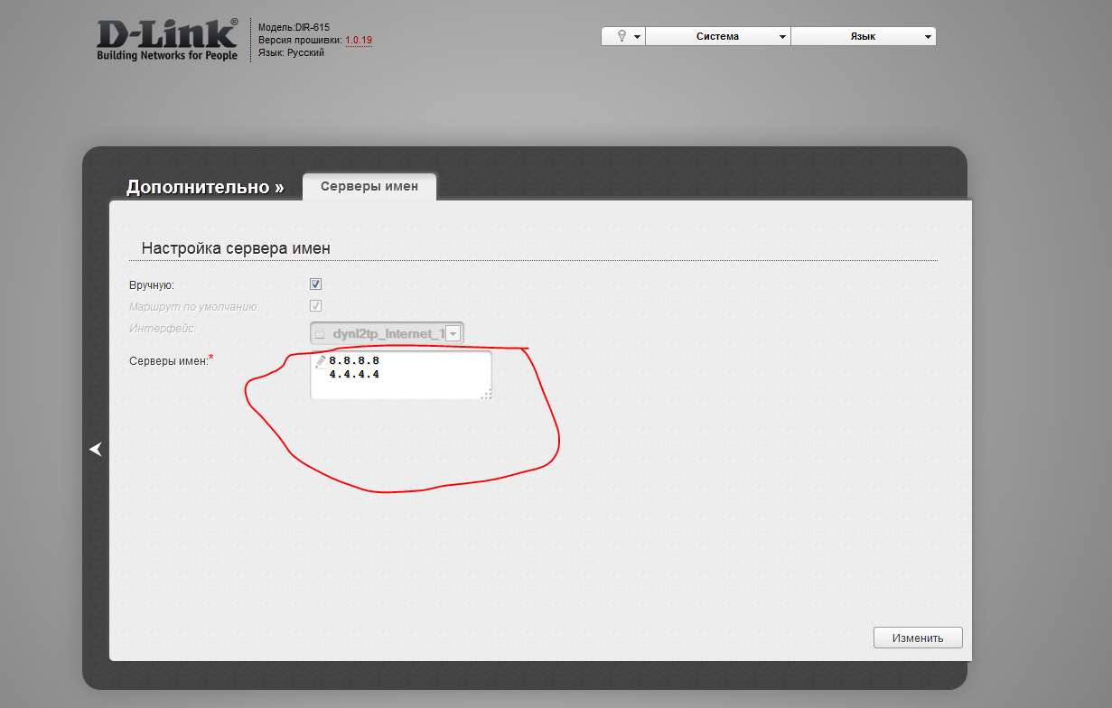

к инету он подключался и локалка работала без проблем но увы сайт он ни один не открывал , полазил в инете позвонил специалистам в горячую линию дира все твердят про сервер днс мол скиньте и пойдет не пошло но дало толчок к размышлениям сделал следующее
Снимок 2.PNG [ 167.75 KiB | Просмотров: 4717 ]
Снимок.PNG [ 160.38 KiB | Просмотров: 4717 ]
 Заголовок сообщения: Re: DIR-615 K2 и мак адрес
СообщениеДобавлено: Пт май 30, 2014 12:09
Зарегистрирован: Вс окт 27, 2013 11:47
Сообщений: 15
и вуаля мак тут ни причем так как мы копируем мак компа и он нам по сути не мешает инет просто летает все в порядке сайты прогружаются вай фай работатет мож кому поможет пробуйте а с телнетом пробовал соединение отпадает кстати данная комбинация работает только на 1.0.19 прошивке мож кому сгодится
