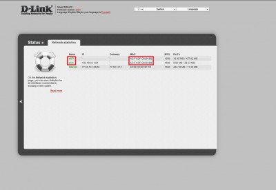

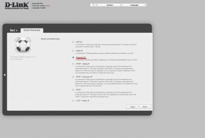

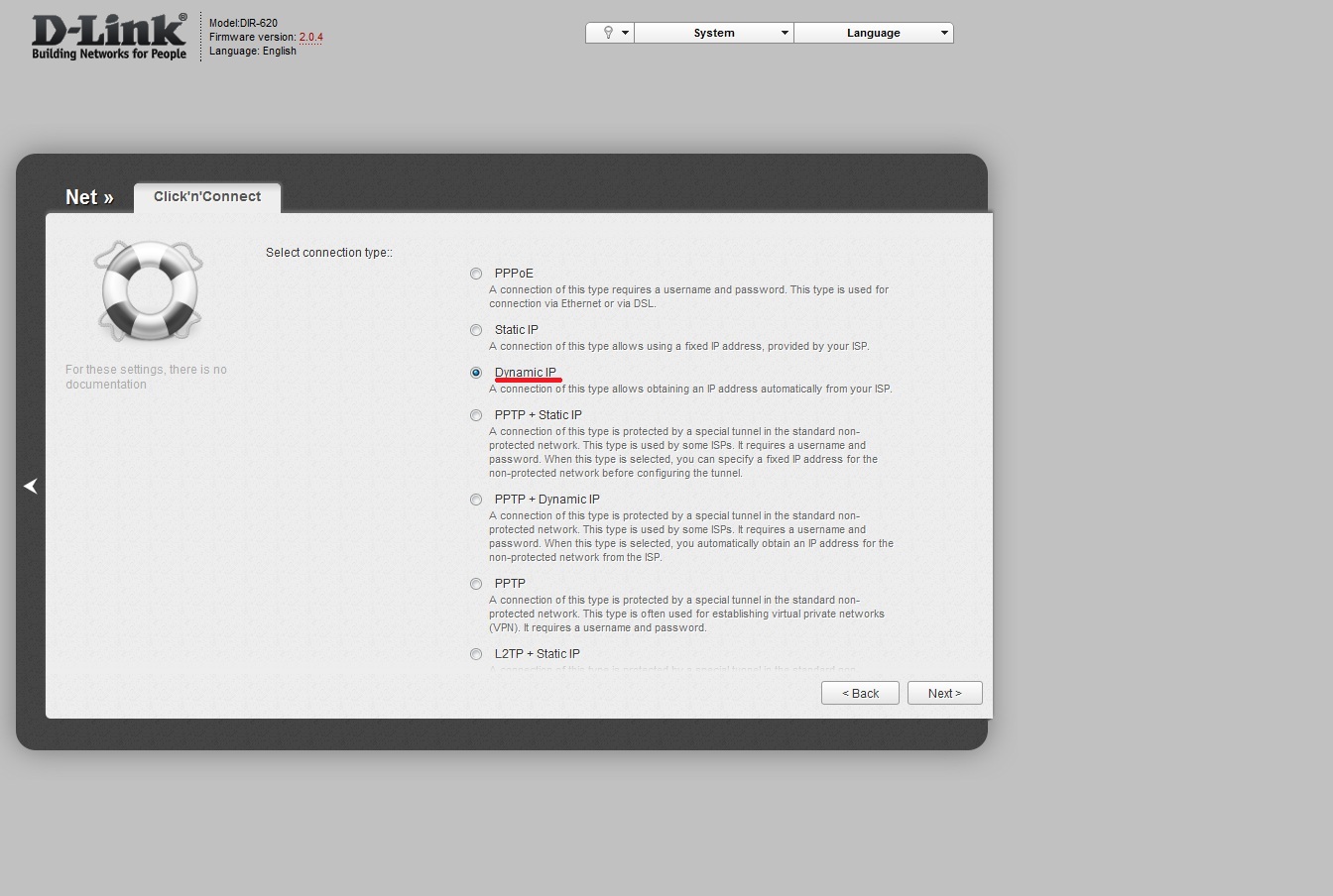

Доброго времени суток.
Хотелось бы отметить пару вещей.
1) Я вижу, вы пишете по поводу обрыва PPPoE сессий, но у меня не PPPoE подключение к провайдеру, а Dynamic IP (Прикладываю скрин "No PPPoE.jpg")
2) "поиграться с LCP" - если можно, уточните как эта настройка звучит в програмном обеспечении роутера?
3) Что касается логов, то все логи, которые я выложил были сделаны следущим образом:
Ребут роутера -> тут же включение uTorrent -> максимум 5 мин и разрыв интернета.
Во всех логах по времени обрыв где то на последней или предпоследней минуте.
4) Что касается двух одинаковых MAC. Хотелось бы узнать ваще мнение по поводу следующего скрина: "mac.jpg"
Заранее благодарен
Забудь.Этого в Dynamic IP нет.

Акадо и StarLink Московские провайдеры на сколько я понял? Я зашёл на официальный сайт одного, потом другого - там про динамический IP ничего не было, было именно туннелирование. В общем, видимо, причина в том, что Вы не уточнили тип соединения изначально. Если у Вас IPoE (динамический IP "без выкрутасов"), то всё что говорилось мной выше можно фактически сливать в ноль (там, естественно, этими параметрами играться негде). На IPoE, поидее, таких проблем быть не должно (у самого такое соединение и торренты держатся на многих железках, в том числе и на Вашей. У Вас у провайдера фильтрация по MAC используется? Интерфейс eth1 - это WAN или LAN? Может у Вас в сети есть ещё одно устройство с таким же MAC как у Вас (маловероятно до крайности) или роутер всё-таки глючит, что "eth1: received packet with own address as source address" (есть, конечно, ещё такая версия что такое сообщение следствие сетевой аттаки, но роутер не должен дропать соединение + в логах нет данных, что WAN-линк падает - вот что странно, поэтому в сторону кривизны роутера-прошивки пока больше аргументов). Такие вот дела.

1) Акадо и Starlink - Московские провайдеры.
2) "Может у Вас в сети есть ещё одно устройство с таким же MAC как у Вас" - вы имеет ввиду в локальной сети устройств подключённых к роутеру?
Если так, то я перепроверил все карточки на всех компах - везде разные MAC адреса.
Но! Я так и не понял - почему (как видно из скрина mac.jpg выше) у WiFi и LAN одинаковые MAC. То есть я имею ввиду, так и должно быть?
3) "Интерфейс eth1 - это WAN или LAN?" - как это узнать?

1. Понятно.
2. Нет - просто интерфейс сбриджован, поэтому один MAC у LAN и WiFi (здесь ничего страшного).
