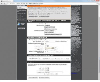

А тут помощь нужна, какие скрины еще нужны?
Безымянный.jpg [ 302.22 KiB | Просмотров: 928 ]

6 канал, стандартно, вместо TKIP я бы использовал AES + WPA2-PSK, если позволяют клиенты. Вторая сеть (на втором роутере, тоже жёстко AES и канал подальше от 6). Кроме того, если устройства не поддерживают 40МГц, то поставить 20МГц только (тоже самое с шифрованием, понижать, если есть проблемы совместимости), что касается канала, то встречал планшеты с Android, которые только на 6 подключаются, на всех остальных - не подключаются. Поэтому играться придётся. Вообще, стандартные условно непересекающиеся каналы 1, 6 и 11 - от них и пляшите + поправка на зашумлённость эфира в тех местах где стоят роутеры.

Клиенты то как раз и не соеденяются, и хз почему.Так что лучше ставить всё универсально.Я бы ещё и WPA2 отключил.Каналы любые, кроме 1, 6 и 11 ибо если соседи такие же чайники, то их роутеры уже наверняка заняли эти каналы.
