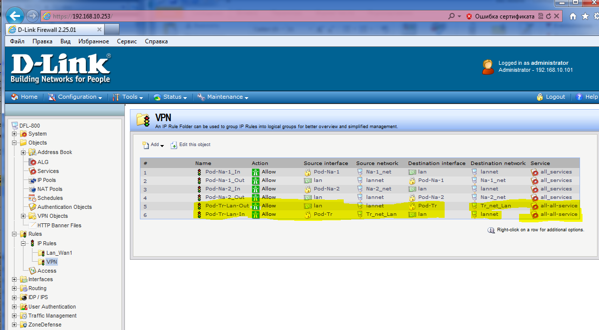

показывайте скринами правила и вами созданные сервисы

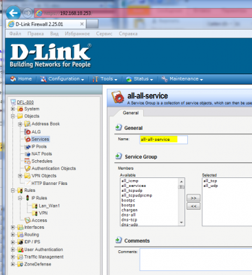

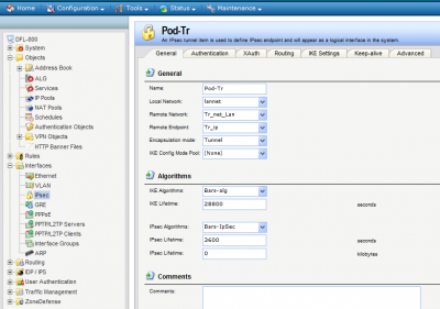

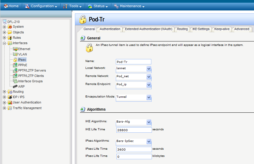

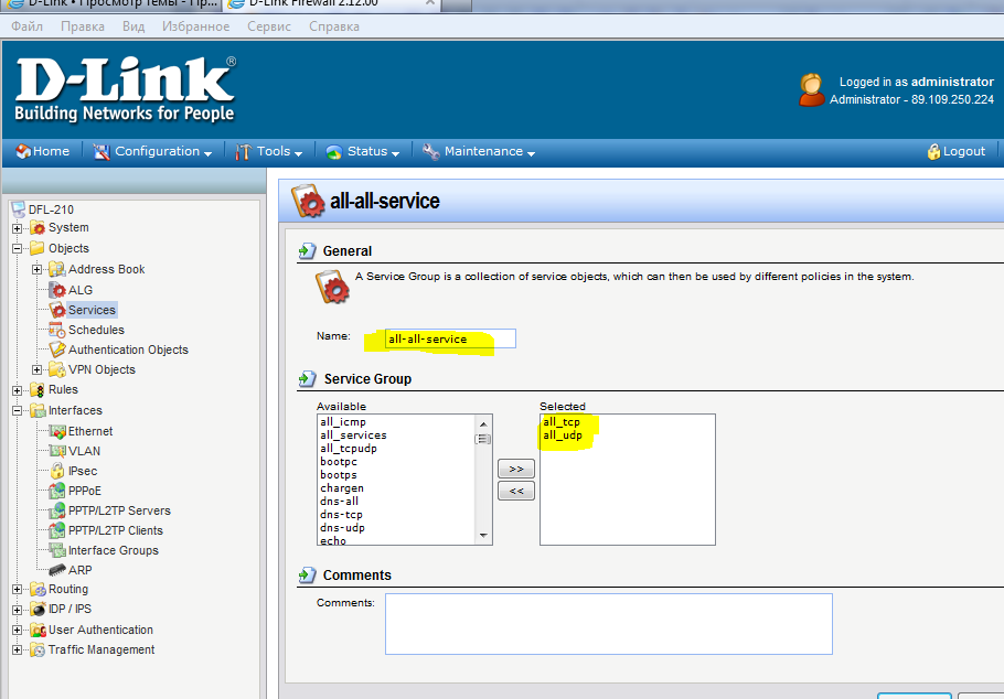

Выкладываю скриншоты DFL-800 на первом конце
Напомню, IPsec туннель между нашими подразделениями успешно работает, проблема исключительно в функционировании IP телефонии.
Комментарий к файлу: Создали набор включающий все TCP и UDP порты
3.png [ 118.82 KiB | Просмотров: 3663 ]
Комментарий к файлу: Создали IP правила для траффика
2.png [ 171.74 KiB | Просмотров: 3663 ]
Комментарий к файлу: DFL-800 создали новый интерфейс IPsec
1.png [ 64.07 KiB | Просмотров: 3663 ]

сервисы собирали из предустановленных ?!
СообщениеДобавлено: Вт май 21, 2013 16:00
Зарегистрирован: Пн май 20, 2013 12:48
Сообщений: 8

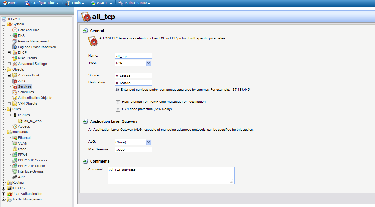

Наверное вот это еще надо добавить

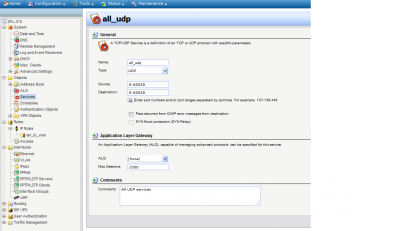

all_udp.png [ 76.34 KiB | Просмотров: 3662 ]
all_tcp.png [ 65.51 KiB | Просмотров: 3662 ]

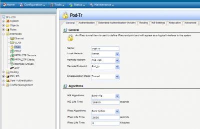

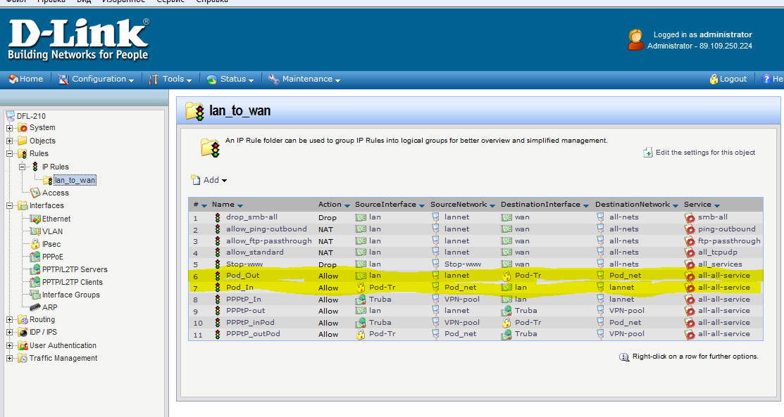

DFL-210 на втором конце
Комментарий к файлу: Создали IPsec туннель
6.png [ 53.03 KiB | Просмотров: 3662 ]
Комментарий к файлу: Создали правила для траффика
7.png [ 99.54 KiB | Просмотров: 3662 ]

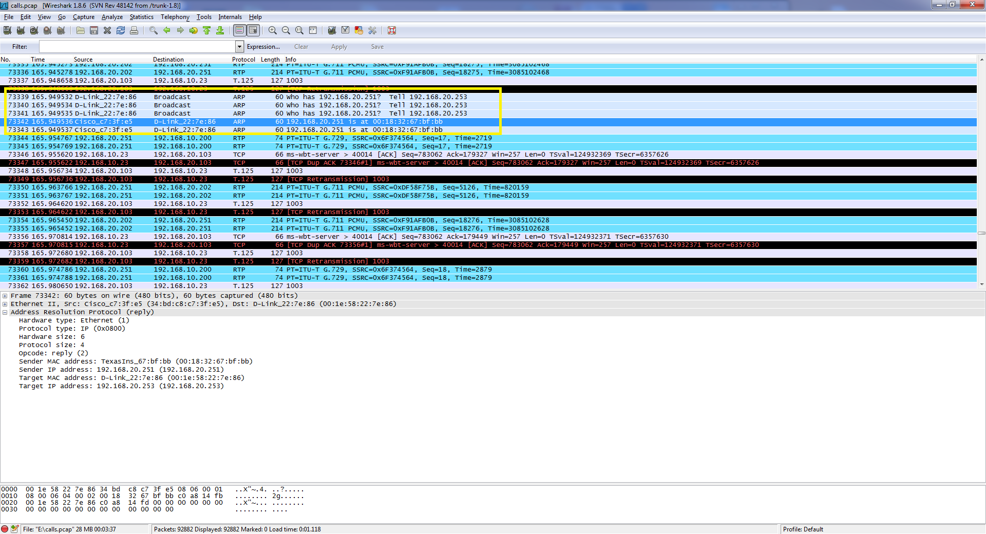

Кстате, а вот предположение о глючности ситуации:
Пакеты 73339-73341 ARP запрос от DFL-ки
Пакеты 73342-73343 ARP ответ от Cisco
Ответ немного не традиционный, т.к. отвечает устройство с одним MAC адресом, про другое.
Но по сути в этом нет ничего неправильного. Почему этот ответ не вносится в ARP DLinka - вопрос к разработчикам прошивки.
Соответственно нет ARP записи на 192.168.20.251, траффик идущий к нему дропается.
Но дропается DFL-кой.
Какой у DLink-а порядок заведения BUG-ов прошивок?
ARP.png [ 150.91 KiB | Просмотров: 3655 ]
