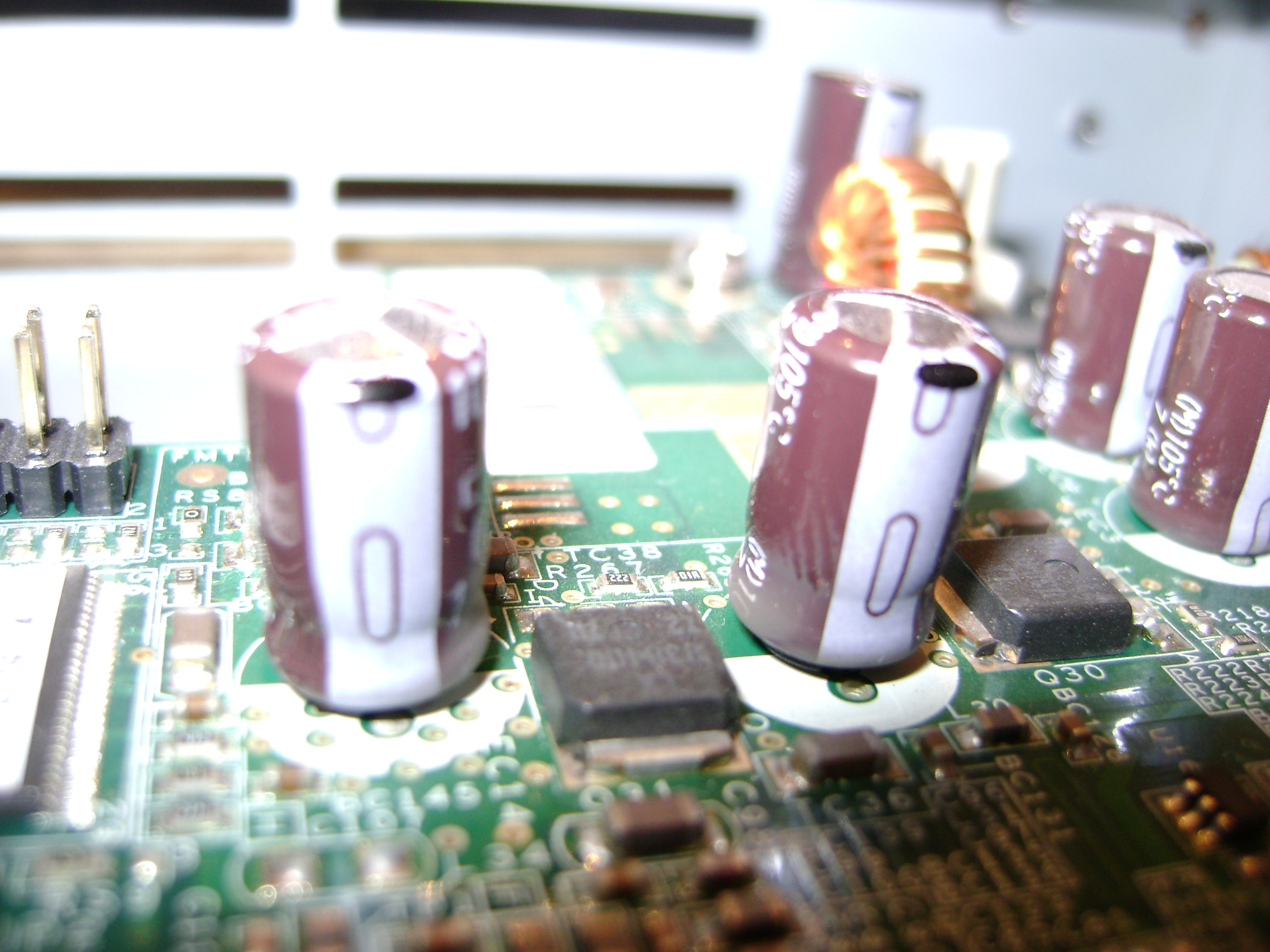

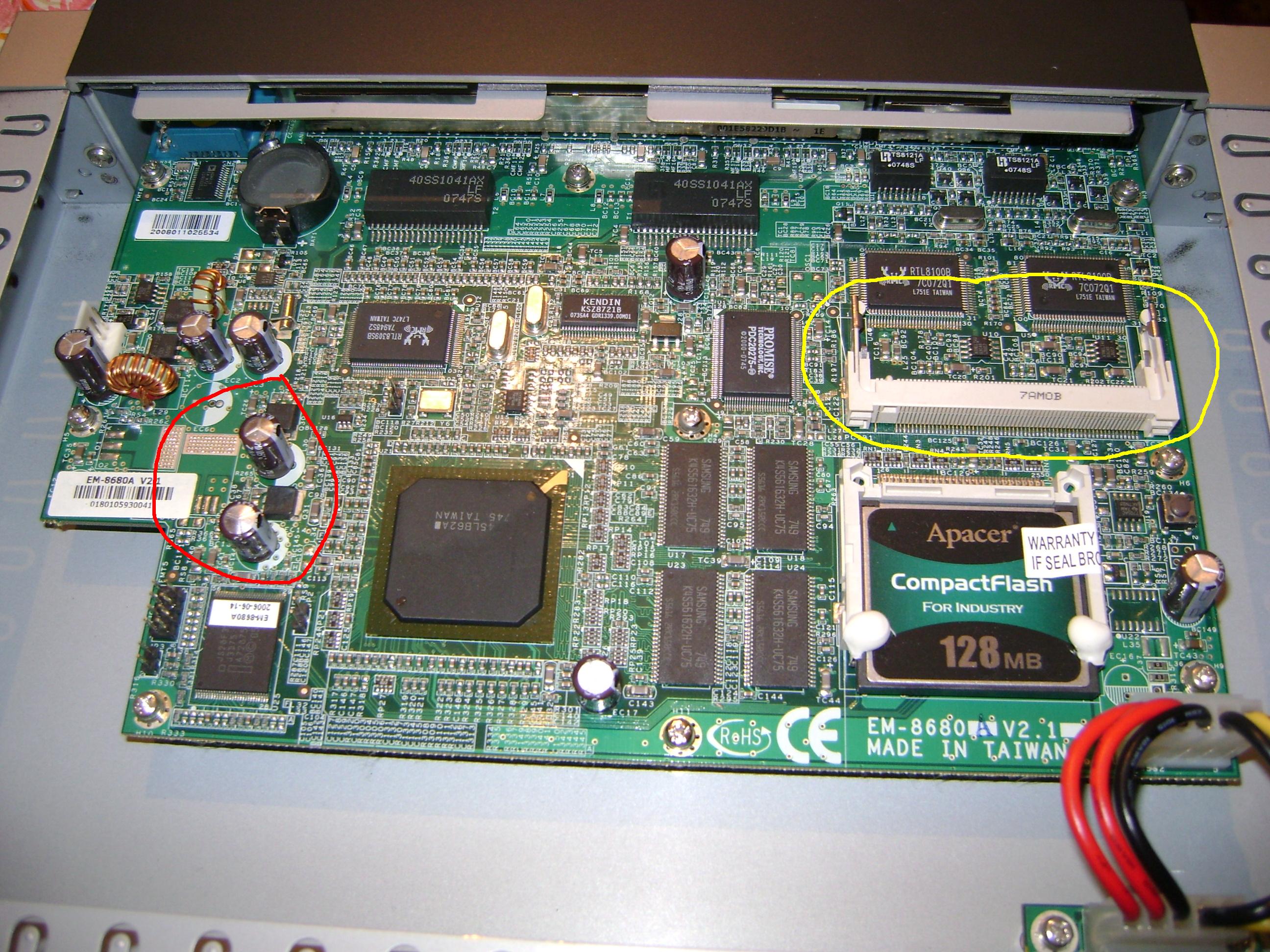

СообщениеДобавлено: Пн май 13, 2013 08:46
Зарегистрирован: Вт июн 10, 2008 14:26
Сообщений: 98
Откуда: CASBook.ru
Перестал поднимать LAN и WAN окончательно. Вскрыл, нашёл пару дутых кондёров (красным). Сегодня заменили, пока вроде работает. Будем тестить дальше.
P.S. А что это за слот такой (жёлтым) ?!...
