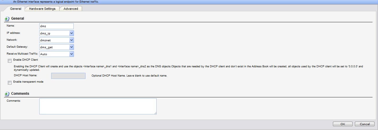

Ну всё нормально заработало, из ваших объяснений понял почему так было спасибо.. Есть ещё один вопросик я вроде на порт dmz всё настроил тоесть добавил его статический ip сеть и шлюз dns1 dns2 (правда я не понял с dns потомучто в /System/DNS стоят dns WAN) всё сохраняю а линк не поднимается.
Interface Status
General Interface: dmz
IP Address:
Link Status: No link detected
Вот настройки порта
это причина в провайдере или я что то не доделал?

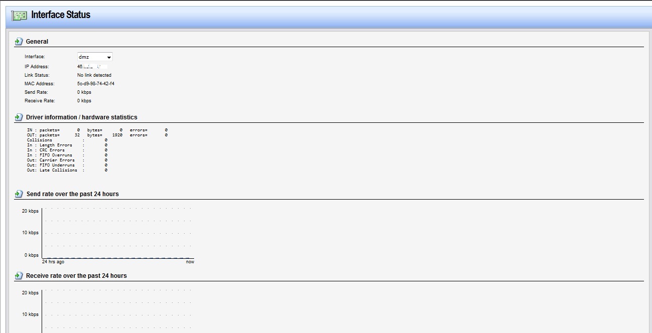

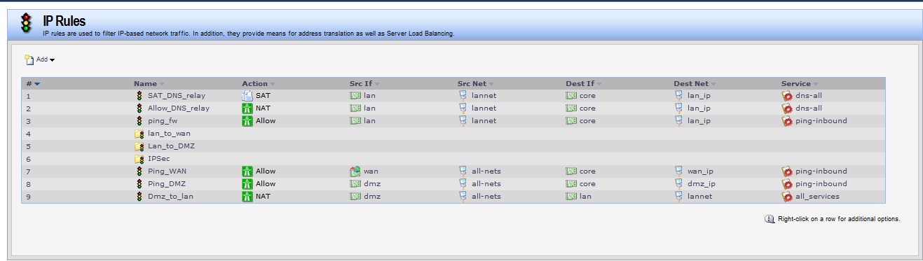

Я вот по сидел почитал. В принципе вроде всё понятно, но я так и не нашёл ответ на вопрос который чуть выше задал, у меня порт dmz после настройки ip адреса на нём и всего остального не поднялся, тоесть на него не пришёл интернет, Вы мне скажите это нормально или нет, тоесть после настройки по инструкции порт поднимется???
в rules у меня пинг к dmz открыт и нат из dmz в lan прописан.

Скажи пожалуйста это по моей теме и мне чтобы появилась связь на порте нужно проделать всё вами написаное или мне в начале нужно разбираться с провайдером по связи ну выяснять вообще связь то на порте есть или нет и причину, может там физически связи нет, а филиал от меня 600 км??? Я вам скрины выкладу.

"Link Status: No link detected" - это при любых настройках ненормально. Добейте сначала эту проблему. попробуйте через промежуточный коммутатор подключить.

Добрый день!!! Я вернулся. Кое как добился от провайдера ремонта канала, был кабель перебит!!! Теперь всё нормально Link есть.
IP Address: 46.52.ххх.ххх
Link Status: 100Mbps Full Duplex
MAC Address: 6c-d9-94-73-42-22
Send Rate: 0 kbps
Receive Rate: 0 kbps
Но теперь новая проблемма. Я не вижу из вне свой ip, он не пингуется. И в статусе порта передача данных по нулям.

Что я делал.
Я в настройках порта DMZ внёс выданый им ip адрес, сеть и шлюз.
В IP Rules добавил правило
DFL-210 - Rules - IP Rules - Add -> IP Rule
Action: Allow
Service: ping-inbound
Schedule: (None)
Interface Source: dmz
Network Source: all-nets
Interface Destination: core
Network Destination: dmz_ip
Создал правило маршрутизации
DFL-210 - Routing - Routing Rules - Add -> Routing Rule
Forward Table: main
Return Table: main
Schedule: (None)
Имеется маршрут в таблице main
DFL-210 - Routing - Routing Tables -Main
Interface: dmz_ip
Network: all-nets
Gateway: dms_gw
Local IP Address: (None)
Metric: 80
Помогите пожалуйста, может я что то ещё не добавил, или что то сделал не правельно!
