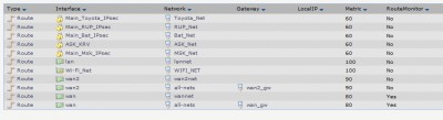

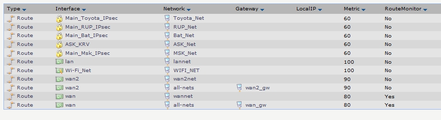

Вот скрины
Комментарий к файлу: таблица Alt
ТМ3.jpg [ 37.08 KiB | Просмотров: 1128 ]
Комментарий к файлу: Таблица Main
ТМ2.jpg [ 100.43 KiB | Просмотров: 1128 ]
Комментарий к файлу: Таблицы маршрутизации
ТМ.jpg [ 33.04 KiB | Просмотров: 1128 ]

в альтернативной таблице указывать маршрут только второго провайдера
и в правиле для него тоже указывать wan2
это правило предназначено только для выхода из локалки в инет
для пропуска тоннеля через второго провайдера настраивать надо удаленного клиента.
Как такое может быть если вы эндпоинт указываете на второго а он ломится на первого?? Что то видимо на удаленной точке не так

Делается все альтернативной таблицей маршрутизации и правилом PBR.
С таблицей у вас вроде все нормально, а вот в PBR укажите вместо wan - wans (группу из обоих wan), а также используйте forward alt, return main для выпуска трафика наружу. Ну и не забудьте NAT правила.
