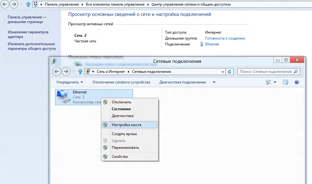

Если компьютер получает интернет через dir 300, то его надо настраивать в режим клиента
Если компьютер получает интернет через свой вай-фай адаптер, то надо телевизор подключить витой парой к ПК
и в системе ПК обьединить сети проводную и беспроводную средствами моста
примерно так:
ctnm.jpg [ 116.42 KiB | Просмотров: 3990 ]
