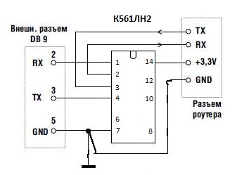

проверил у себя схему, немного масса упрощена
но работает сто процентов
скорости порта надо будет снова пробовать в putty

SERGEYY все получилось с К561ЛН2! Спасибо, большое!
был только нюанс на этапе ввода ip адресов
напишу, может кому поможет
загрузку показывает нормально
список выбора нормально
после выбора 2 пункта спрашивает подтверждение
после нажатия на Y выдал ip device, дальше немного кракозябр и строку ввода
я вводил ip адрес, потом точно так же ip адрес сервера и имя файла
но прошивка не удавалась
сделал еще несколько раз пока не ошибся при вводе ip device, начал стирать беспейсом а там еще начали стираться кракозябры
в общем перед вводом ip адресов роутера и сервера надо было предварительно стереть кракозябры сколько давал
после этого прошился
Еще раз Спасибо!

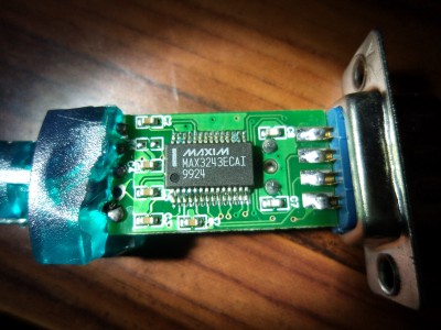

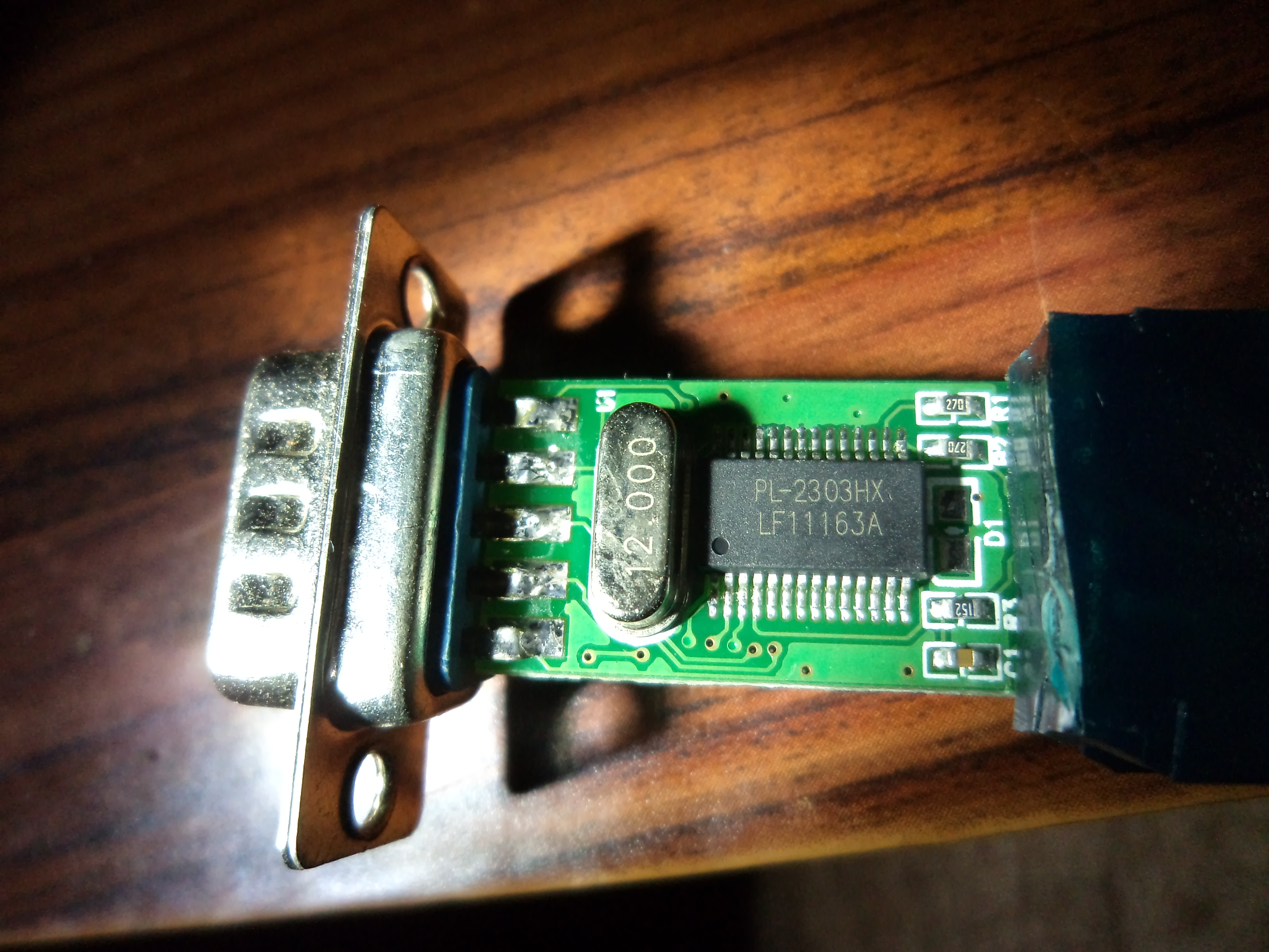

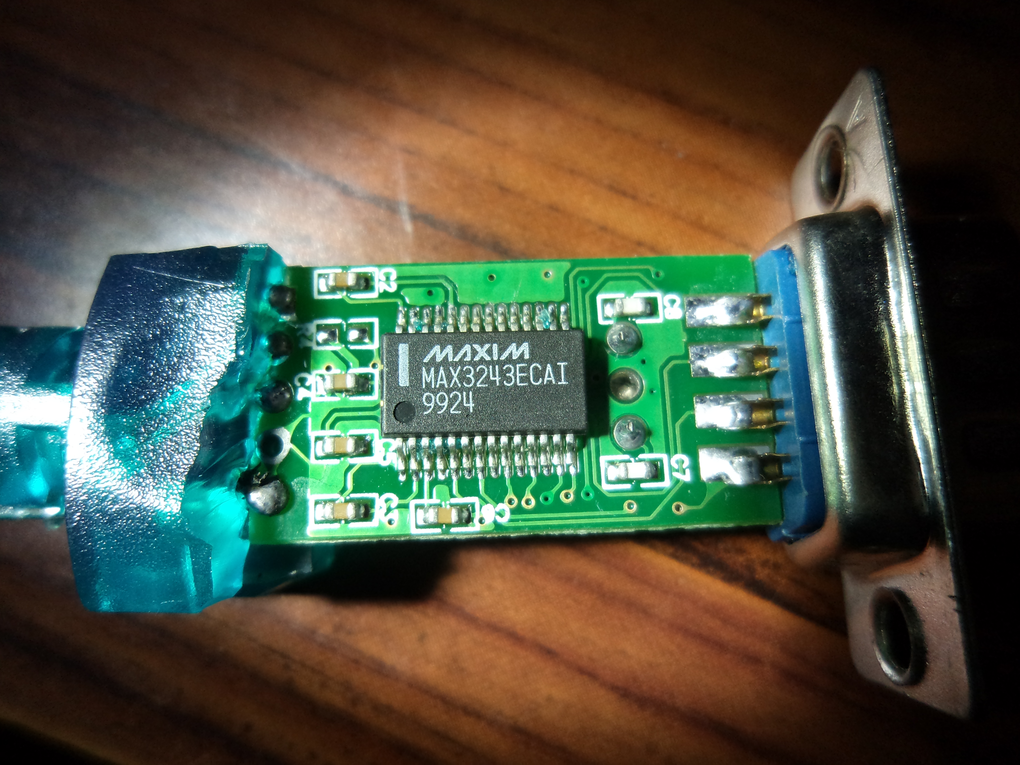

Здравствуйте, убил свой DIR-620 так же как banan23, пытаюсь влсстановить с помощью переходника
Комментарий к файлу: Фото1 переходник
DSC01266.JPG [ 4.84 MiB | Просмотров: 14027 ]
Комментарий к файлу: Фото2 переходник
DSC01263.JPG [ 4.85 MiB | Просмотров: 14027 ]
. Putty на любых скоростях выдает мусор, rx и tx местами менял, вообще ничего не выдает в таком случае. пробавал через встроенный в материнку порт, на трех разных компах, на всех одно и тоже мусор на любых скоростях. Нужен другой переходник? Или роутер наглухо мертв?

Fackill
Мусор идет значит не труп.
Менять переходник однозначно,
паяйте сами К561ЛН2
СообщениеДобавлено: Чт окт 24, 2013 13:39
Зарегистрирован: Ср окт 15, 2008 20:08
Спаял эту схемку. Когда запускаю Putty несколько раз появлялся текст. и очень много раз идет мусор один и тотже. в чем может быть проблема?
СообщениеДобавлено: Чт окт 24, 2013 13:59
Зарегистрирован: Пн май 28, 2012 04:42
Сообщений: 455
Откуда: Красноярский край
ссылка на инструкцию http://yadi.sk/d/5-iaunRABW8rE
сделайте все четко по пунктам.
будет мусор, попробуйте стирать как писал anonimNO чуть выше
