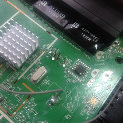

В добавок к сказанному.
как эмулятор com порта использовал заказанный с алиэкпресса за 40 руб usb-com
распайка и подключение uart на картинке
иcпользовал winxp, hiperterminal, tftpd32
вводимая с консоли команда следующая:
flash -noheader 192.168.0.10:ff.bin flash0
с учетом данных поправок все что написано выше верно
