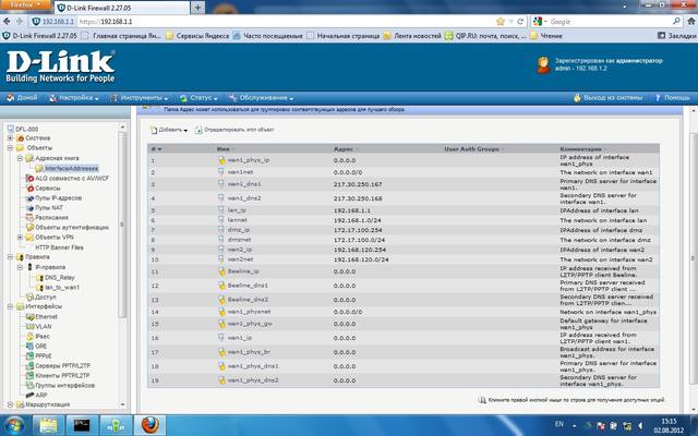

Прописал в адресбук DNS серверы Билайна 1 и 2 - предварительно посмотрел по ipconfig
217.30.250.167 217.30.250.167

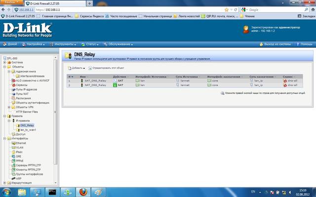

Добавил в группу IP rules группу DNS_Relay как в мануале выше и
SAT lan lannet core lan_ip
NAT lan lannet core lan_ip

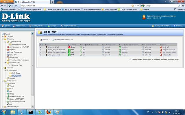

в группе lan_to_wan1 поменял все Destination interface на Beeline

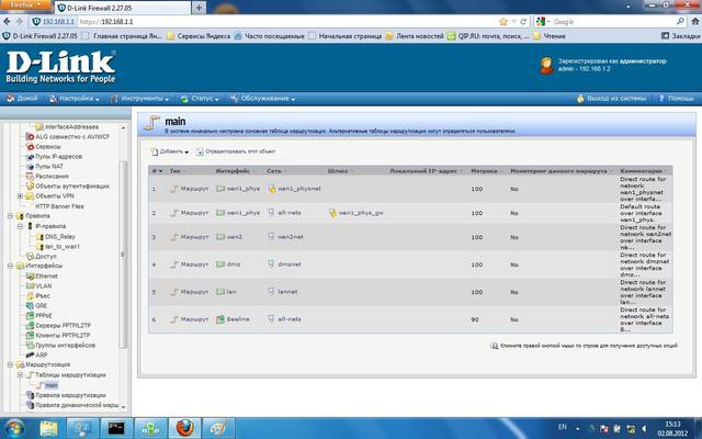

а маршрут до VPN сервера через WAN прописали ?!
он должен быть выше маршрута вашего L2TP интерфеса .

в таблице маршрутизации main есть только один маршрут, который туда автоматом добавился 6 строкой
6 Route Beeline all-nets 90 No
я там вообще ничего не трогал
в мануале network on interface wan прописана руками, откуда взять этот параметр ?
в адресбуке прописал в wan1_dns1 и wan1_dns2 соответственно 217.30.250.167 217.30.250.168
Beeline_dns1 Beeline_dns2 вписал нули

2. затем как я и сказал нужен маршрут до L2tp сервера через порт WAN.
только после этого у вас поднимится соединение .

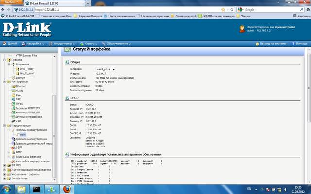

опа, зашел в Статус - Маршруты
вижу
сеть Интерфейс Шлюз
10.2.142.0/23 wan1_phys
0.0.0.0/0 Beeline
0.0.0.0/0 wan1_phys 10.2.142.1
т.е. от DHCP инфу он получил
На Статус Интерфейс
BOUND
IP 10.2.142.7
Subnet Mask 255.255.255.0
ну там все остальное тоже понятно, как будто соединение установлено...

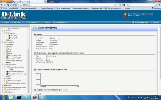

что в статусе интерфейса L2tp ? туннель установился ?
скриншоты таблицы маршрутизации
и правила .

wan1_phys выглядит как будто рабочий
Интерфейс билайн - Статус канала Tunnel closed

Objects > Address book > IspNets (сделайте папку)
Заведите объекты beeline_vpn78 = 78.107.1.0/24, beeline_vpn81 = 85.21.0.0/24
Сделайте группу beeline_phys = beeline_vpn78, beeline_vpn81, wan1_phys_dns1, wan1_phys_dns2
Routing > Routing tables > main
wan1_phys beeline_phys wan1_phys_gw 1
