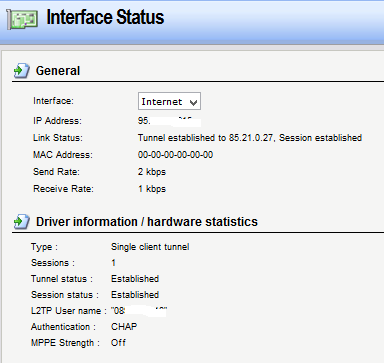

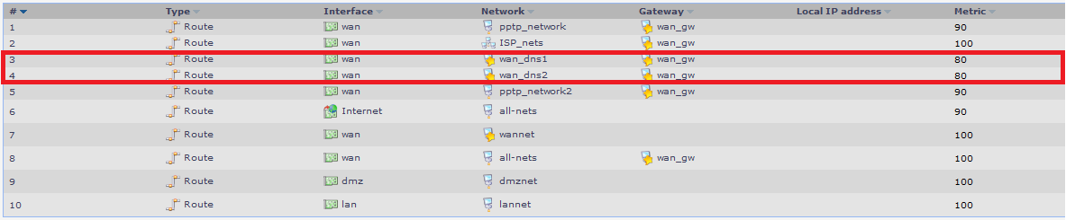

У меня вот тоже проблемка с настрокой DFL под билайн.
Если прописываю IP цифрами в l2tp клиенте и обведённые маршруты выключены, то всё работает, но после перезагрузки приходится менять адрес.
Если прописываю dns:tp.internet.beeline.ru с выключеными маршрутами, то не резервирует тунель l2TP
А если включаю маршруты, прописываю точку, то тунель поднимается, с роутера Яндекс пингуется, но на компах интернет пропадает. Пинги также не ходят, а скайп роботает. Подозреваю что проблемы с DNS.

Maxonn, если у вас RU прошивка, то обновите до WW и добавьте Medium/High профили IKE/IPsec
Panzerok, лучше создайте свою тему или пользуйтесь поиском
В вашем случае, надо детально проверять маршруты и вывод команды dns -query

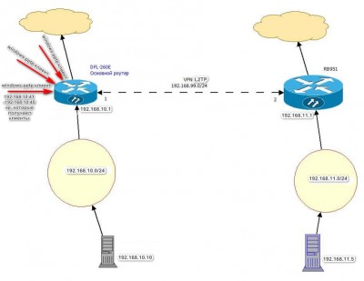

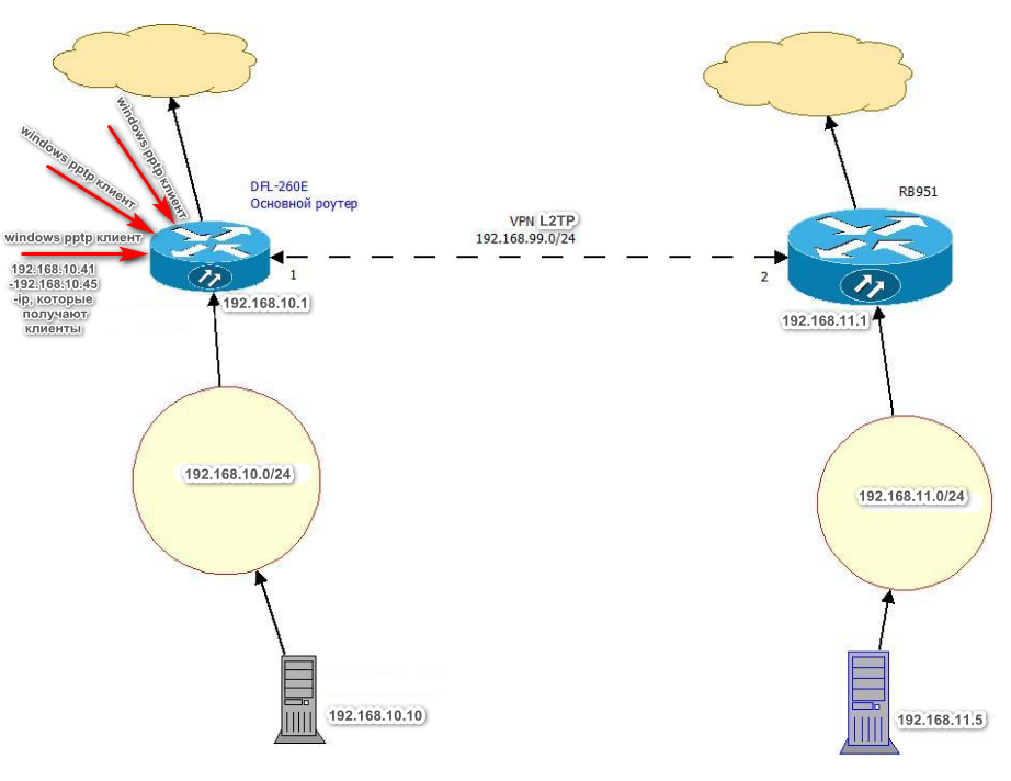

Здравствуйте. Извините, что не знаю в какую тему писать, поэтому сильно не пинайте пожалуйста.
Прошу помочь с решением проблемы.
На домашней стороне есть DFL-260e (интернет от провайдера по pppoe, динамический ip) на нём настроены PPTP и L2TP сервера. На другой стороне (в деревне) Mikrotik с 4G модемом (билайн, серый ip за натом провайдера) на котором установлен L2TP клиент. Поднят L2TP vpn тоннель- все работает. Есть клиенты, которые подключаются по PPTP к DFL. Вот тут засада, клиенты не видят сеть Микротика, хотя с домашнего компа сеть микротика видна. Что где надо прописать и настроить, чтобы pptp клиенты видели тоже сеть микротика?
