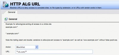

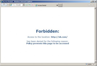

Проверил - все отлично работает.
Проверьте в консоли dns -query=vk.com
Проверьте что в логах
Проверьте чтобы правило с применением HTTP ALG было правильно выставлено и не имело исключений
130621_ALG_blacklist.jpg [ 33.01 KiB | Просмотров: 3505 ]
130621_ALG_forbidden.jpg [ 45.29 KiB | Просмотров: 3505 ]
Хотите считать с него трафик?

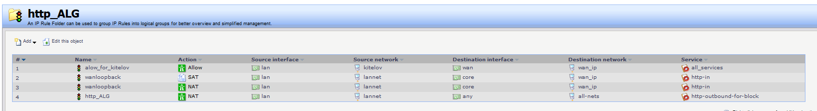

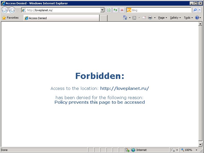

Все блокируется
Покажите еще раз: ALG, IP rules, укажите какой сайт не блокируется и проверьте, что он смотрится не с мобилы, не через прокси и не через HTTPS
130623_ALG_forbidden.jpg [ 56.92 KiB | Просмотров: 3486 ]
