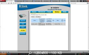

И снова,здравствуйте. теперь IPSec не хочет работать. пускаю пинг на комп за DFL-800 не пингуется (192.168.1.3)
и обратно тоже самое.не пингуется комп за DI-808HV

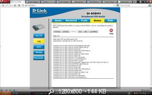

ну не работает(((((
сначала настроили были логи : The IPSec proposal of Tunnel#1 is invalid, remove this tunnel information
Dynamic IPSec is disabled because dyanmic IPSec setting is wrong
подумали что мешают настройки предыдущего туннеля. заресетили, настроили заново. не работает и нет log сообщений об IPSec совсем.
что делать??? помогите!!! на DFL в логах так же ни слова.
